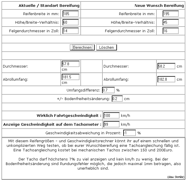

16 Zoll passen sie noch ??? Heckschürze zu nah ???

ach was , der hat jetzt schätze ich mal so nen querschnitt von 55 und nacher 45 oder sogar 40 das heisst des 16 rad kommt null grösser als die org. felgen jetzt, der abstand isch normal

Die Reifen oben sehen mir nach 185/60R14 aus. Hab das mal mit den 195/40R16 gegengerechnet und es kommt folgendes heraus:
