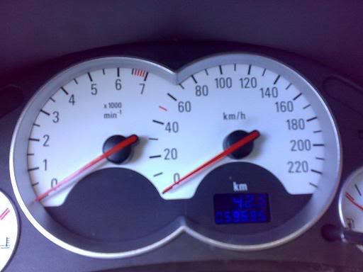

so,neuer versuch neues glück!
diesesmal hats dann auch hingehauen!
hab unter der abdeckscheibe was drunter gelegt und die nadeln weiter gekürzt.jetzt geht alles wunderbar ohne Haken!

bekommt man die zeiger nicht doch irgendwie noch beleuchtet im gsi tacho?
fehlt den gsi tacho nicht einfach eine smd?oder fehlt dort nochmehr?
Corsa-Heizer
Re: Golf IV Tachonadeln in Corsa C Tacho
Beitrag von Corsa-Heizer »
Da fehlt nix. Das ist so wie ich das schon erwähnt habe. Um die Zeiger richtig zum leuchten zu bringen müsstest du eine zusätzliche LED in den Tacho basteln.

also ich musste meine zeiger nicht kürzen. halt nur die wellenführung, jetzt liegen sie genau auf der tachoscheibe auf. und die tachospitzen kommen nicht an den tachorand ;>
vielleicht hab ich ja auch glück gehabt...
aber es sieht viel geiler aus!

Hallo. Hatet ihr auch einen dicken Zeiger und einen dünnen??? Also die beiden Großen Zeiger. Beim einem ist ein Kupferplättchen und beim anderen nicht. Welchen wofür verwenden??? Mit Kupfer in KMH oder DZM???
Summer_Jam
Beitrag von Summer_Jam »
konnte bei mir keinen unterschied sehen!also hab ich egal welche genommen!passten auch beide!
ein kupferplättchen hab ich bei mir gar nicht gesehen.
Corsa-Heizer
corsa.freak hat geschrieben:konnte bei mir keinen unterschied sehen!also hab ich egal welche genommen!passten auch beide!
Das kann ich bestätigen.
