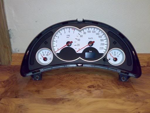

im internet ließt man viel,das die Golf 4 tachonadeln im corsa c passen sollen.tun sie auch,bis die abdeckscheibe wieder auf dem tacho ist!
bei 3 tachonadeln funktioniert alles wunderbar,bisauf die für die km/h anzeige,die drückt an der abdeckscheibe!abschleifen hat nicht wirklich viel gebracht,also hab ich die großen nadeln wieder ausgebaut und dafür die orginalen wieder reingebaut.
das nächste problem wäre gewesen,das der GSi tacho nicht ohne weiteres nadeln durchleuchten kann.muss von innen noch eine smd verbaut werden oder?

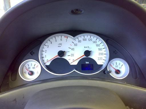

hier mal ein bild vom gestrigen endergebnis.finde es sieht trotzdem besser aus wie orginal
und das ganze nochmal ohne die abdeckscheibe

@corsa.freak: Auch schon mal über 100 gefahren? Bei mir hat die Tachonadel immer was gehackt bei 100. Ich hab dann die Plexiglasscheibe einfach etwas angehoben und dann ging es einwandfrei. Oder hast du es anders gelöst?
Re: Golf IV Tachonadeln in Corsa C Tacho
Damit das alles passt musst du die großen Zeiger an der Spitze um 2-3mm kürzen dann stoßen sie am Rand nicht mehr an.
Zu der Abdeckscheibe. Hast du die FÜhrung der Zeiger gekürzt? Wenn nicht musst du das machen. Die Nadeln sind ja im unteren Bereiceh dünner damit sie auf der Welle des Tachos aufsitzen. Das sieht man ja ganz gut wo das aufhört. Genau an der Stelle musst du das mit dem Dremel abschneiden dann hast du ca. die richtige Länge. natürlich ist jetzt das Loch für die Welle zu groß. Das lässt sich aber einfach lösen. du erwärmst die Führung mit nem FEuerzeug und schmilzt vorsichtig das Loch zusammen. Achte aber darauf das die Führung nicht schief wird sonst sieztne die Zeiger später schief. Dann nimmst du eine kleine Büroklammer, biegst diese auf und erwärmst sie. Damit schmilzt du dann ein neues Loch in die Führung. Das ganze wieder schön gerade. So passt das ganze dann genau fi den Corsi-Tacho.
So damit ist das ganze aber noch nicht erledigt. In diesem Zustand wwird dir der km/H Zeiger bei ca. 80 km/h Hängen bleiben. Das liegt an dem dicken schwarzen Knubbel über der Welle der bei den Golf-Zeigern viel dicker ist als bei den Corsi Nadeln. Um das zu umgehen musst du die Plexiabdeckung im oberen Bereich unterfüttern. Am Tacho ist doch rundrum so eine Nur in der die Nasen der Abdeckung eintauch und auch der Rand der Abdeckung. Nimm am besten Klebefilz, schneide dauras dünne streuifen so das sie in die Nut passen und klebe dann im oberen Bereich des Tachos ine par rein. Jenachdem wie dick das Filz ist must du vielleciht ein Paar übereinander kleben. Wenn du das gemacht ahst, clipsen die halterungen der Abdeckung unten ein aber die obene 3??? nicht mehr. Damit bleibt deine Nadeln auch nicht mehr hängen. Der Tacho lässt sich trotzdem Problemlos wieder einbauen ohne das was klappert oder lose wäre.

danke für den tip.werde es mal ausprobieren wenn ich die zeit dazu finde!Corsa-Heizer hat geschrieben:Damit das alles passt musst du die großen Zeiger an der Spitze um 2-3mm kürzen dann stoßen sie am Rand nicht mehr an.
Wenn sich direkt beim ersten mal klapt keine Sorge. Ich hatte meinen Tacho auch 7 mal rein und raus bis es endlich alles TIPTOP gepasst hat.
DAs die Nadeln nicht durchleutet werden stimmt nciht ganz. Beim GSI Tacho ist ja blos die Tachoscheibe durchsichtig und der rest glecih wie auch beim normalen Tacho. DA die Tachoscheibe so durchleutet ist, fallen die duchleuchtetetn Zeiger nicht auf. Würdest du eine normale Tachoscheibe einbauen würdest du sehen das sie leuchten.
Ich hatte mir am Anfang auch mehr versprochen aber es sieht trotzdem gut aus.
Greetz Micha
ohne die abdeckung bin ich schon über 100 gefahren!ging ohne haken.Scheddy hat geschrieben:@corsa.freak: Auch schon mal über 100 gefahren? Bei mir hat die Tachonadel immer was gehackt bei 100. Ich hab dann die Plexiglasscheibe einfach etwas angehoben und dann ging es einwandfrei. Oder hast du es anders gelöst?
