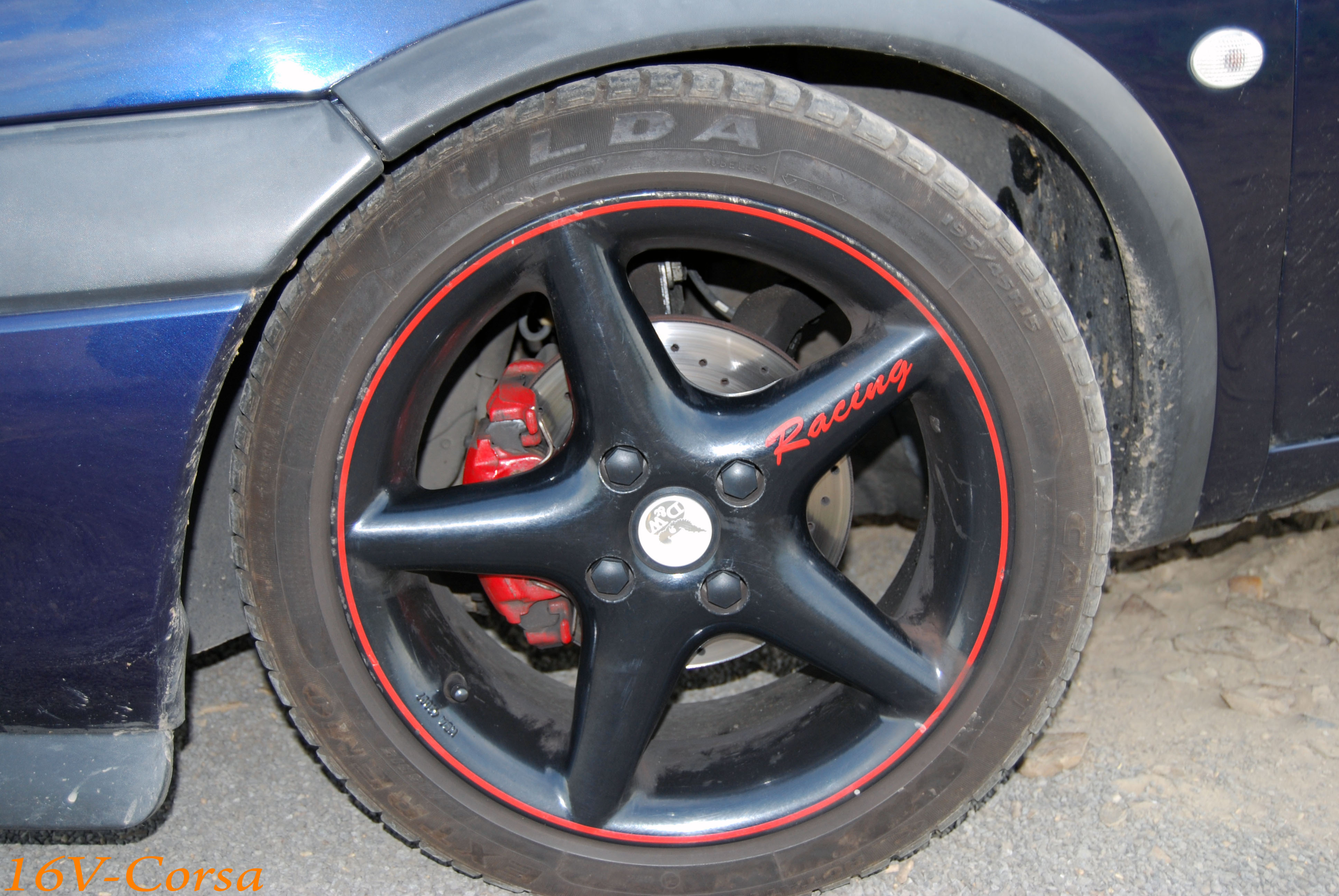

könnte da auch helfen wenn mann die kotflügel vorn zieht hab vorne 40mm bei 15zoll

kommt drauf an, ob deine reifen die kästen berühren beim einfedern...
aber schau mal, den restfederweg bei dir an, ob der ausreichend ist..
irgendwie malmit der hand zwischen die federwicklungen und fühlen, wieviel platz noch zw. dämpfer und oben anschlag ist..

also die beiden oberen federwicklungen berühren sich sogut wie eventuell 1-2 mm platz und so zwischen dämpfer und anschlag gefühlte 10cm auseinander

Hmm..dann kanns nicht von den dämpfern her kommen,..
stabi feste?
zu deiner frage wegen ziehen..der reifen kommt aber NICHT an den kasten, oder?? weil wenn nein, musste auch nicht ziehen

normal nicht, aber ich guck gleich nochmal

so stabie ist feste
mein vater hat gerade mal so stark wie es ging das auto ein unf aus federn gelassen rad berührt nicht das radhaus und es ist auch kein knallen zu hörn.

so habe es herausgefunden, und zwar am unteren anschlag vom domlager is ja normalerweise so ein weißer ring drauf der war aber nicht mehr vorhanden und somit ist der stoßdämpfer immer eisen gegen eisen und so sieht der jetzt auch aus. scheiße 110€ fürn neuen bilsteindämpfer.

also doch zuu tief gewesen das FW...nächste man nen begrenzer rein machen..am besten vom originalen FW..kannste ja auch kürzen die dinger, aber die federn nochmal n bissl ab, dass der nit so hart anstößt

ich denke mal dieser ring war von anfang an nicht drinn gewesen
