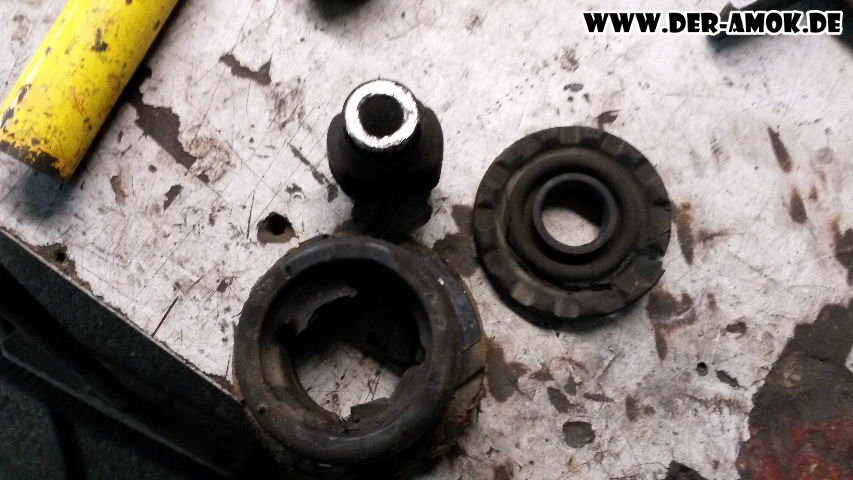

Rene du warst nicht alleine, hab mitm Omega auch nen kurzen leidensweg gemacht, Auto hat angefangen beim Bremsen nach rechts zu ziehen und das Lenkrad schlug nach links...
Also ertsmal Bremse und die VA kontrolliert nix festgestellt, bin dann mal zum TÜV Bremsenprüfstand alles io, auf der Ruttelplatte die VA unbd HA Ok.
Also Fehlersuche begonnen, ich hatte von Anfang an die Querlenker in Verdacht aber es war nix zu sehen, also Tonnenlager und Domlager gewechselt,Es wurde besser aber nicht io. Auto ging beim Bremsen nun nach Links und Lenkrad stellte sich nach Links. Einfach mal neue Querlenker bestellt und eingebaut, Fehler weg. Die alten Querlenker kontrolliert, der rechte Querlenker die Buchse hinten hatte einen kleinen Riß, im eingebauten Zustand nix zu sehen. Egal Fehler gefunden und da ich grad eh so viel gemacht habe, habe ich auch noch die Spurstangen und den Umlenkhebel gewechselt, nun ist er durchrepariert..
Hier mal ein Bild vom Tonnenlager...
