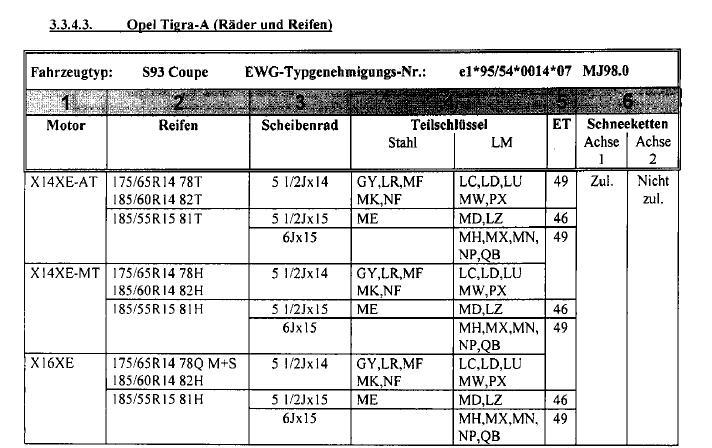

Re: [Umbau C20XE] Diverse Probleme inkl. Antworten
Warum sollte der TÜV Prüfer die 7*16 austragen. Hatte mal nen Corsa umgebaut und dann zum TÜV mit Winterreifen da es grad eh Winter war. Die Sommerfelgen wurden nicht ausgetragen.
Würde da mal mit deinem TÜV Prüfer reden.
Achso zu den 175er im neuen Schein steht nur die kleinste zulässige Größe. Schau mal im Reifenfreigabekatalog da steht der 175er drin. Darfst den also fahren ohne einzutragen.
HBZ könnte ich noch einen haben, kann es dir aber erst nächste Woche sagen da bin ich wieder anner Halle.
Edit:
da ich grad dein Serienreifenkatalog für den Tigra nicht bei Hand habe hier der Ausschnitt aus dem Umrüstkatalog.
