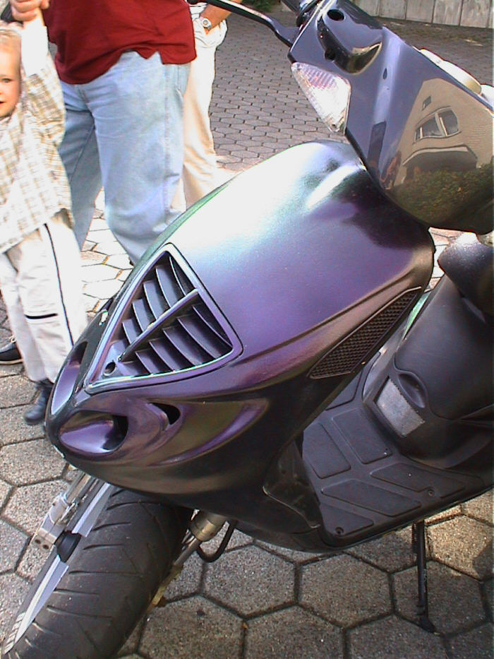

Also mein Bruder hat mit Flip-Flop aus der Dose seinen Scooter fertig gemacht, sieht auch mal ziemlich geil aus in der Sonne... mal schauen ob ich irgendwo ein Pic finde.
// Nachtrag: voilà
// Nachtrag: voilà

Effektlack braucht halt nen Basislack, im Fall von meinem Bruder war das schwarz (wie bei den meisten anderen Effeklacken auch).
Also die Front erst schön abgeschliffen, Feinspachtel drauf und nochmal schön geschliffen, schwarz gelackt, flip-flop draufgesprüht und mit drei Schichten Klarlack versiegelt.
