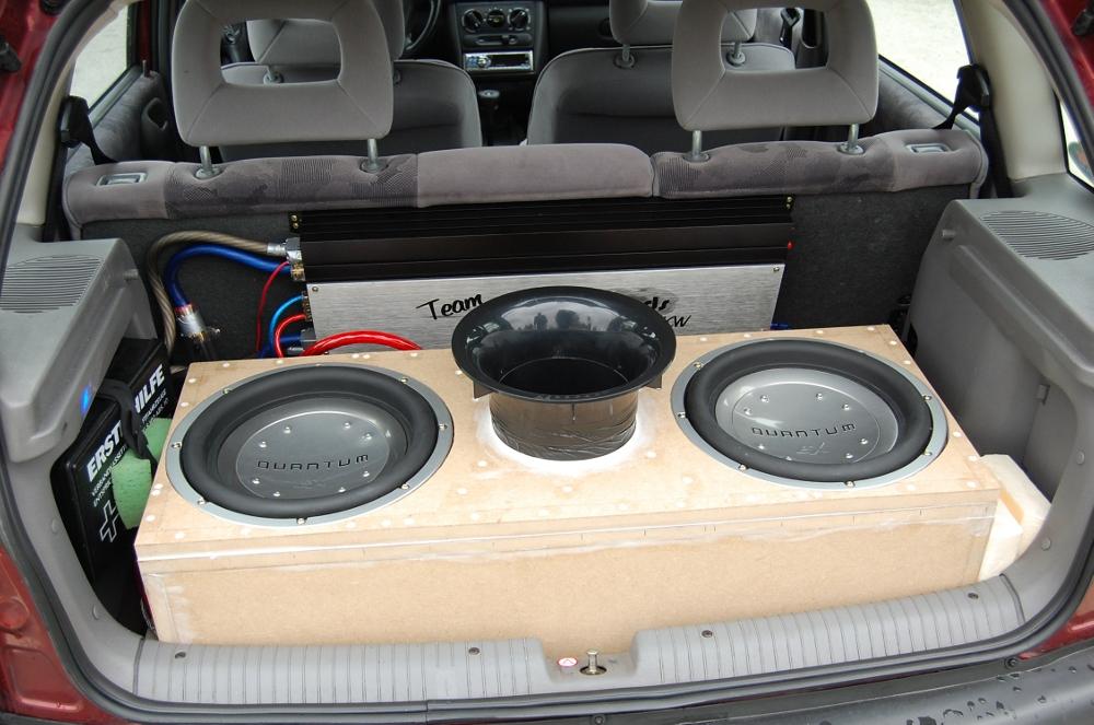

hier ein foto von meiner aber hinter der kiste stehen noch zwei power cell darum ist die kiste nicht größer und ich habe damit nur mal versucht zu drücken - jetzt kommt noch anderer port rein damit werd ich schätze ich noch die 4-6 db rausholen was ich hoffe.
Und eventuell kommt noch ein zweiter verstärker dazu.
Zur zeit mit dem port und auf 0,5 ohm 151db - woofer und verstärker waren kalt nach dem drücken und strom habe ich 0,3v abfall gehabt.
