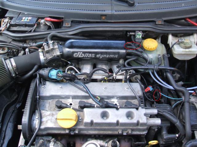

Irgendwie habe ich das Gefühl du hast auch die Unterdruckschläuche falsch angeschlossen oder das Foto täuscht grad extrem.
es scheint als ob das Tankentlüftungsventil/Benzindruckregler falsch angeschlossen sind..
hier im Thread sind Bilder drin, vergleich das mit deinen Unterdruckschläuchen..
http://www.corsa-tigra.de/showthread.php?t=104714
Natürlich mußt du beachten das ich noch die originale Brücke drauf habe und du die PB..deswegen entsprechen die Bilder ja nicht 1zu1 deinem Motorraum aber man sieht wohin die Schläuche kommen.
Tante edit..
Dies ist ohne Gewähr..
es scheint als hättest du den vom Aktivkohlefilter zur PB gelegt und den vom Benzindruckregler an das Tankentlüftungsventil..
hab es mal hier markiert.. die 2 sollten dann getauscht werden falls es so ist..aber schau dir das mal in dem anderen Thread an..

Ich bin mir jetzt nicht mehr sicher aber mir könnte auch ein Fehler beim anschließen der Schläuche unterlaufen sein!
Dein anderer Therad über die Unterdruckschläuche hatte ich schon mal gesehen gehabt aber irgendwie werde ich daraus nicht schlau.
Wenn du mir helfen könntest und das alles Stück für Stück mit mir durchgehen könntest wo was angeschlossen wird, dann komme ich vielleicht der Lösung etwas näher.

dann schreib mal auf wo die Schläuche der PB überall hingehen. eventuell mit Bilder. Dann kann ich dir helfen.
Also der vom Aktivkohlefilter (Radhaus Beifahrerseite) geht an das Tankenlüftungsventil, von dort geht es in die PB.
Der MAP Sensor geht auch in die PB.
Benzndruckregler geht auch in die PB.
Vom Ventildeckel über den Zündkerzenstecker der Schlauch geht auch in die PB.
Dann der Schlauch vom BKV zur PB, der ist aber richtig bei dir.
so nun dürften alle Anschlüße belegt sein, aber du hast geschrieben
Die PB hat 5 Anschlüsse an der Seite
wenn seitlich noch einer frei ist, dann kommt dort der Schlauch dran von der Entlüftung. Den hast du da so halbherzig in den Schlauch vor der Drosselklappe gesteckt. Den hab ich mal mit der Nummer 5 markiert der geht dann falls ein Anschluß über ist da dran.
Hab es mal in deinem Bild markiert..

Raser16V hat geschrieben:dann schreib mal auf wo die Schläuche der PB überall hingehen. eventuell mit Bilder. Dann kann ich dir helfen.
Vielen Dank schon mal an dich! Hast dir echt Mühe gegeben.
Ich habe die Schläuche so angeschlossen wie du es beschrieben hast! Die Umdrehungen gingen ein wenig runter aber eigentlich nicht der Rede wert. Das Problem bleibt immer noch aktuell!

Auf welcher Stufe sitzt der Gummi Ring im LLR??? wenn der falsch sitzt, zieht er falschluft! Dann geht der auch hoch! und wenn das Bild stimmt, dann ist Der Benzindruckregler ans Tankentlüftungsventil angeschlossen glaube kaum, das es so richtig ist! oder habe ich was überlesen? Und Das was vom Tankentlüftungsgerät zum Tank geht, hängt direkt an der PB
