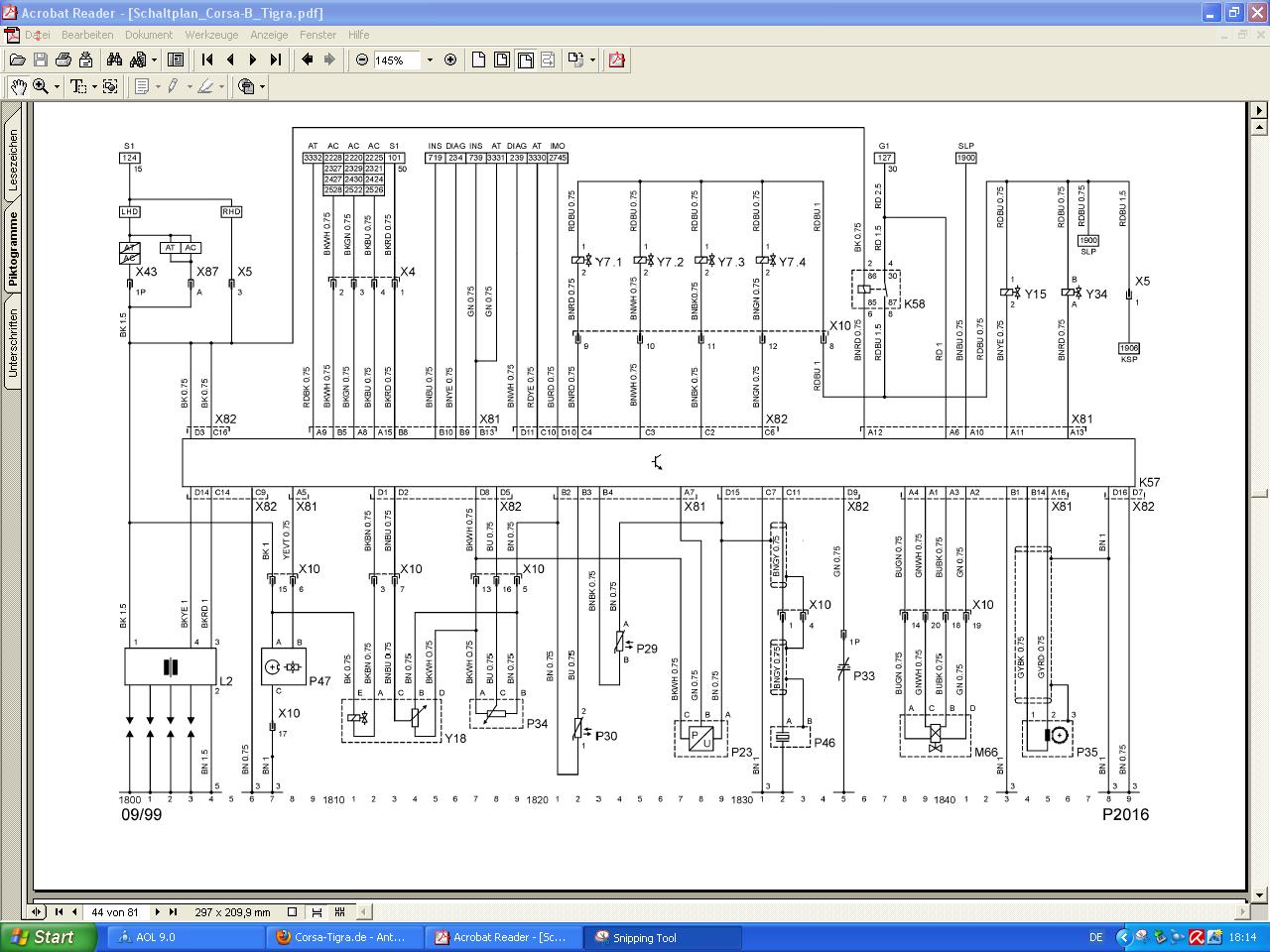

Ich an deiner stelle würde die Schaltpläne mal durchschauen und nach unterschieden zwischen den Baujahren suchen!

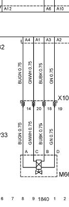

Ich würde mal die Kabel durchmessen vom STG zum LLr ob diese io sind..aber ich seh das wurde schon gemacht..
http://www.der-amok.de/upload/bild.php/ ... rG63OO.jpg
http://www.der-amok.de/upload/bild.php/ ... nC0N5K.jpg
