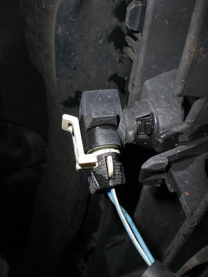

soo ich war mal drunter , scheint 2 pollig zu sein
1,7dti opc
Re: Nebelscheinwerfer BJ 00-06
Das is der aussen temperaturfühler. das der zwei kabel hat ist normal. verfolg den kabel mal. der führt zur linken seite (in fahrt richtung) nähe scheinwerfer. da ist normaler weise ein Kompaktstecker wo der temperaturfühler eingesteckt ist. falls zu dem 4 kabel vom sicherungskasten kommen, müsstest du eigentlich die kabel für nsw liegen haben. 2 kabel für temperaturfühler und zwei dickere für nsw.
Corsa2001
1,7dti opc hat geschrieben:Das is der aussen temperaturfühler. das der zwei kabel hat ist normal. verfolg den kabel mal. der führt zur linken seite (in fahrt richtung) nähe scheinwerfer. da ist normaler weise ein Kompaktstecker wo der temperaturfühler eingesteckt ist. falls zu dem 4 kabel vom sicherungskasten kommen, müsstest du eigentlich die kabel für nsw liegen haben. 2 kabel für temperaturfühler und zwei dickere für nsw.
Oh mannnn ... wieder auf die böcke ^^^ aber nun hat mir das jemand mal richtig erklärt danke ;-)
Corsa2001
Moin
Stecker gefunden 4 Kabel gehen rein und 2 raus 2 steckplätze sind nicht belegt.
