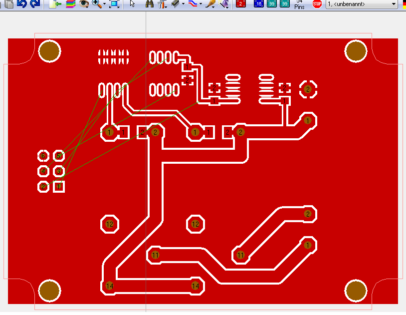

Wo liegen die dann Preislich, sollte mal einer da sein? ...die Leiterplatte bekomm ich wahrscheinlich für unter 10€ gebastelt.

Wenn ich das im Schaltplan grade richtig gesehen hab' kommt am Türstecker BF auf Pin 1 Braun/Grün (0.75) an und geht - theoretisch - auf Pin 6 vom Motor.
Heißt dann wohl, dass dein Controller auf Masse einmal Blau/Rot (Pin 3) und einmal Grau/Grün (Pin 2) drchschalten müsste - Reihenfolge müsstest schauen.
Wär' vllt. eine Überlegung Wert, die Öffnung auf z.B. eine halbe Sekunde zu takten, das Schließen aber auf z.B. zwei Sekunden, damit das Fenster auf jeden Fall bis oben hin zufährt.
Wobei das wieder ein "Problem" gibt - was machen bei bereits geöffnetem Fenster?
Das könnte man allerdings unter "Ist halt so" verbuchen, soll ja keine HighEnd-Eierlegendewollmilchsau-Lösung werden.

Ich guck mal ob ich da en kleines Programm für geschrieben krieg, die Hardware is zu vernachlässigen, en kleiner Microcontroller, 2 MOSFETS und 2 Relais + en bissl drumherum.
mfg. Flo

ich muss eh en bissl programmieren üben :D
Sodele, das Grundgerüst der "Software" steht, nu gehts an das Layout :D

The Alchemist
Beiträge: 3241
Re: Komfortschaltung Heckklappe
Beitrag von The Alchemist »
aus den grünen müssen noch rote werden :D
mfg. Flo
