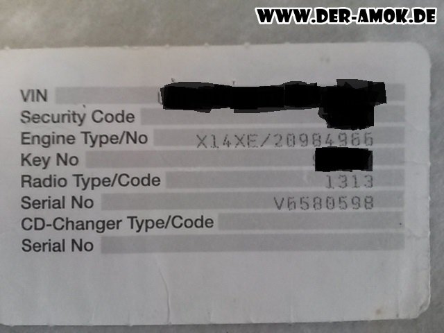

Re: opel corsa b gsi c16xe ruckelt wie die Sau !!!!
so dann such Dir mal nen neuen FOH.. hier ein Bild von meinem Car Pass... im Omega und Adam steht es auch drin....
Ich würd sagen mach mal deine Nummer korrekt sauber oder es stimmt was nicht...Ich denke die 5 wird ein Buchstabe sein. machs mal sauber und versuch mal ein Foto davon zu machen, was auch helfen kann, Kreide... nein die Motornummer steht sonst nirgendwo anders. Unterschied der Kupplungssätze sind nur die Kupplungsdruckplatten, 200mm oder 205mm Durchmesser. im schlimmsten Fall mußt du deine alte nehmen und weiterfahren.

hier mal ein Foto
Entweder vorher ausbauen und messen oder eine bestellen und im schlimmsten Fall die alte Druckscheibe nehmen. Aber ich denke du wirst bis Motornummer haben. Also die mit der 200mm Druckscheibe,
