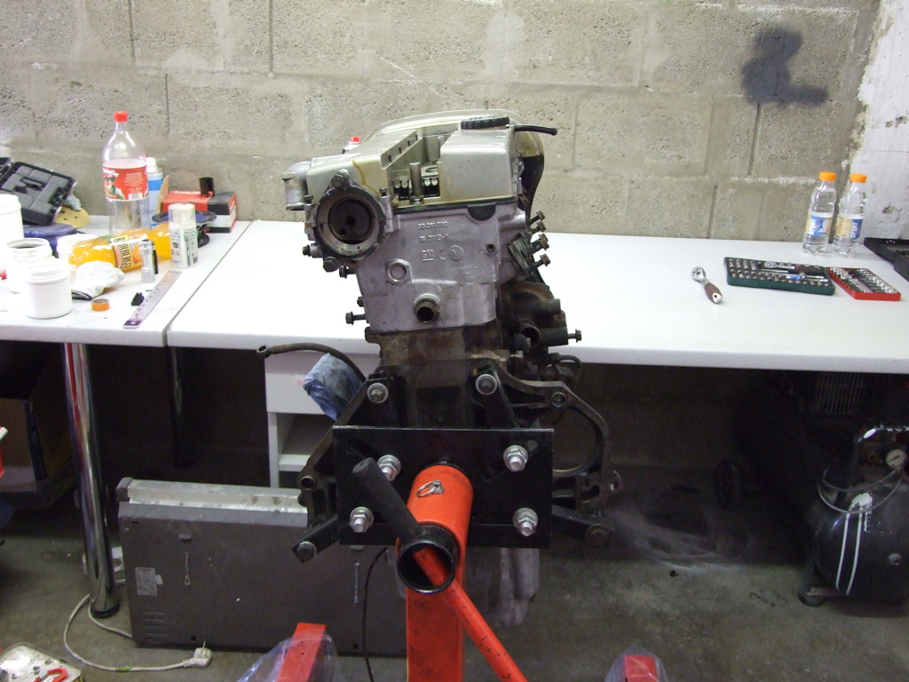

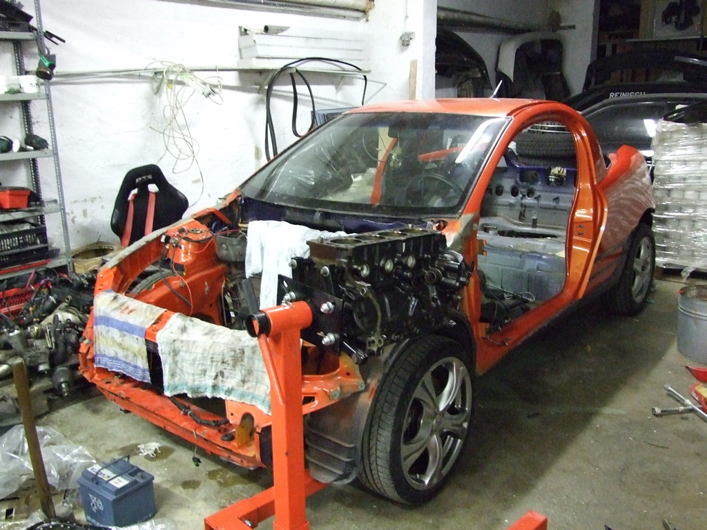

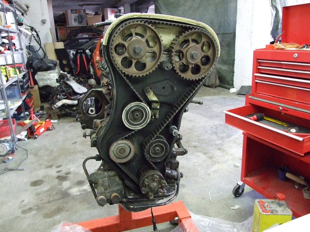

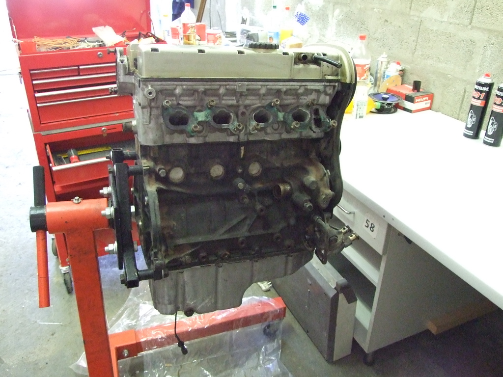

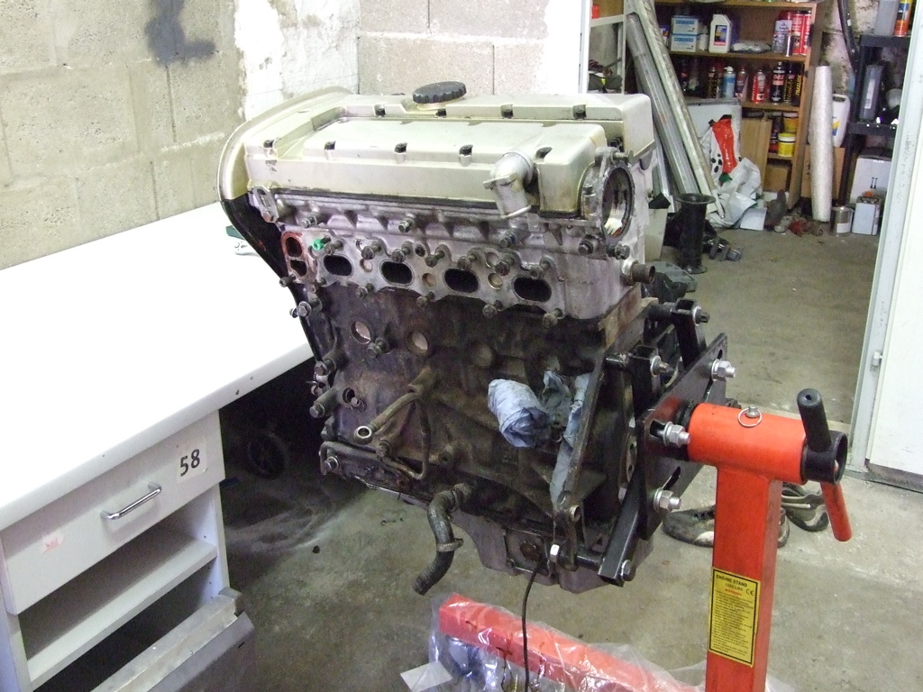

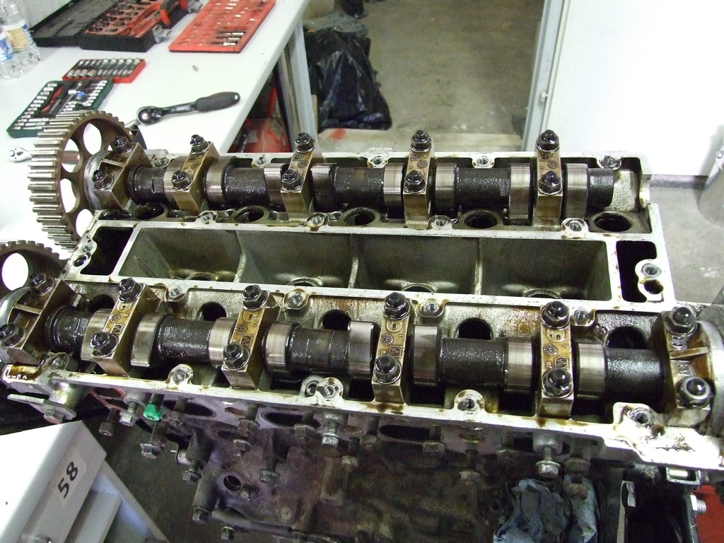

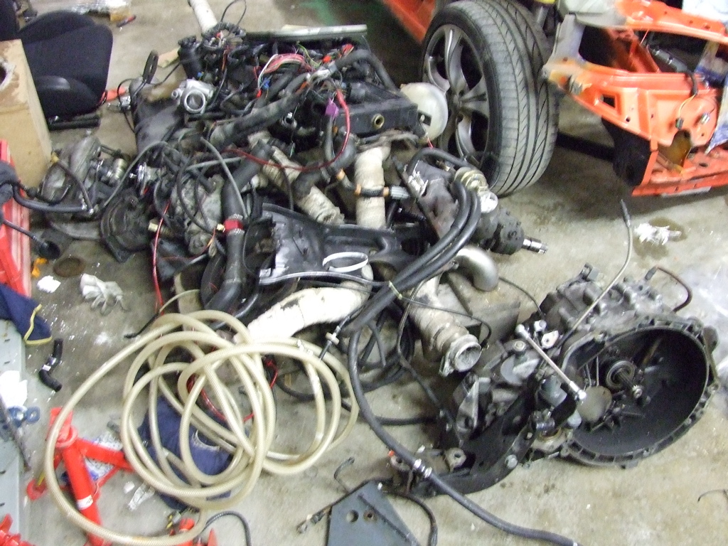

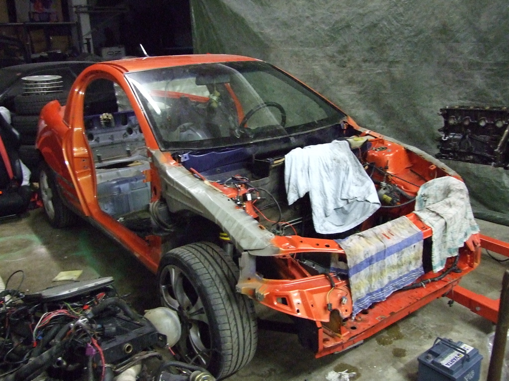

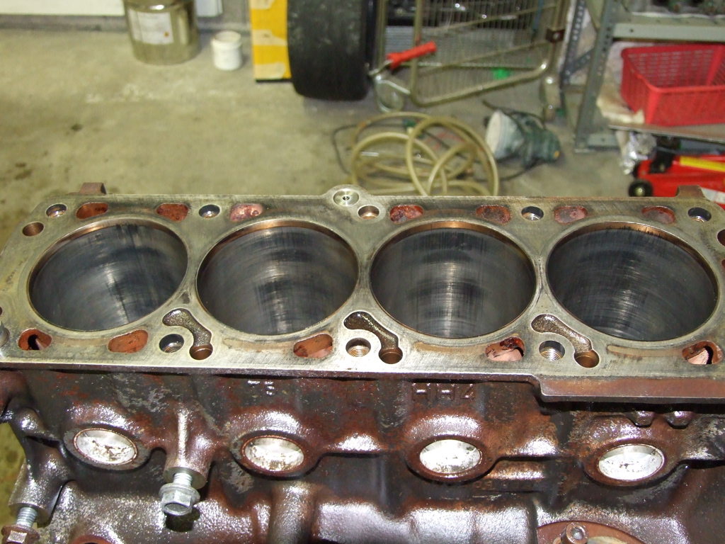

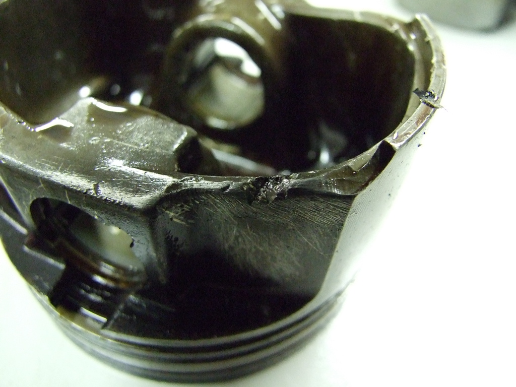

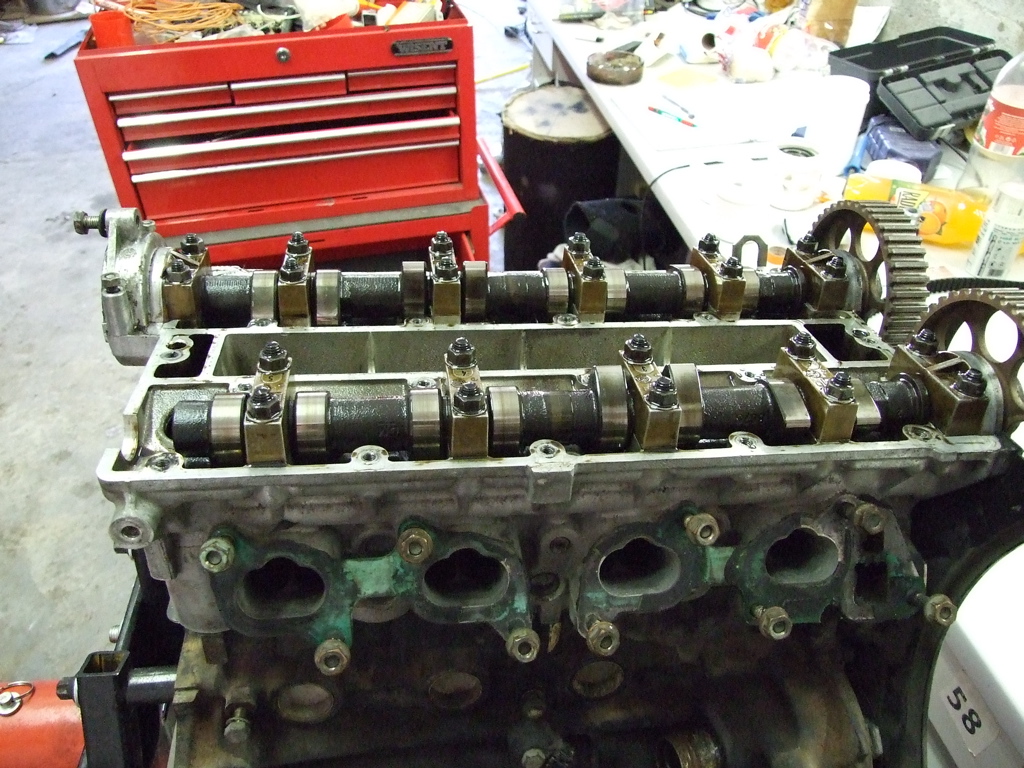

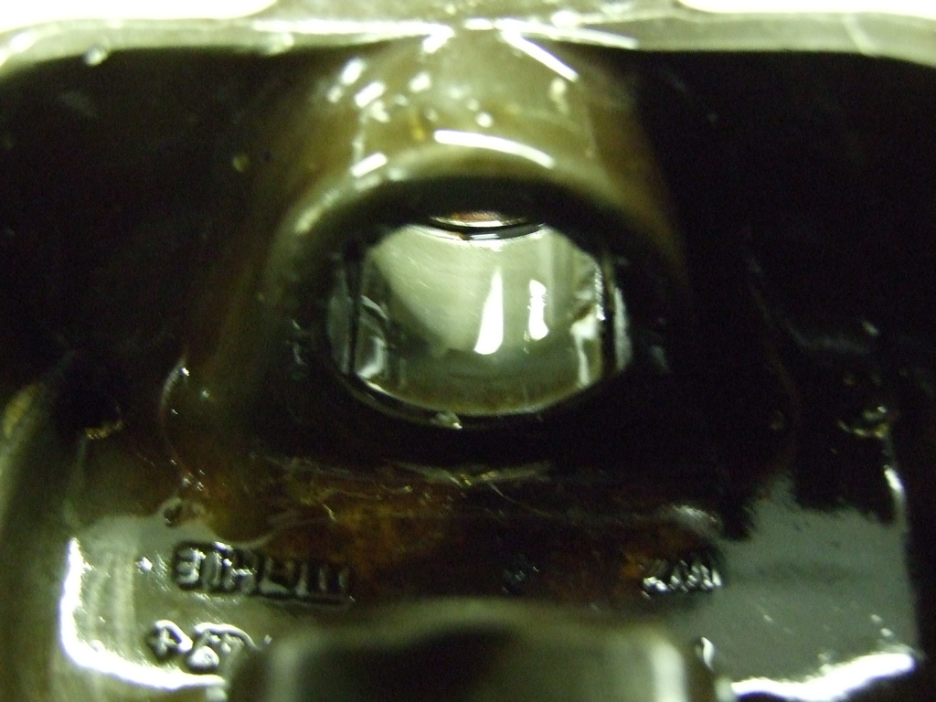

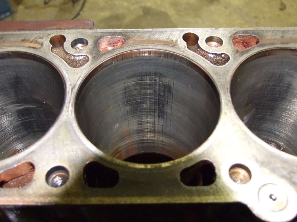

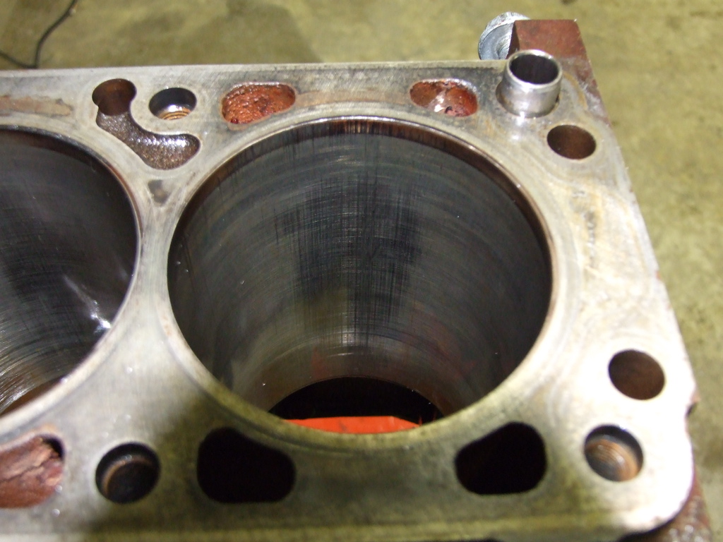

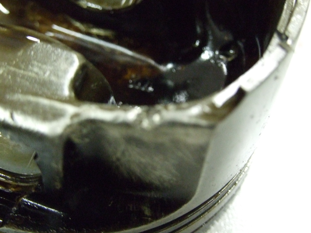

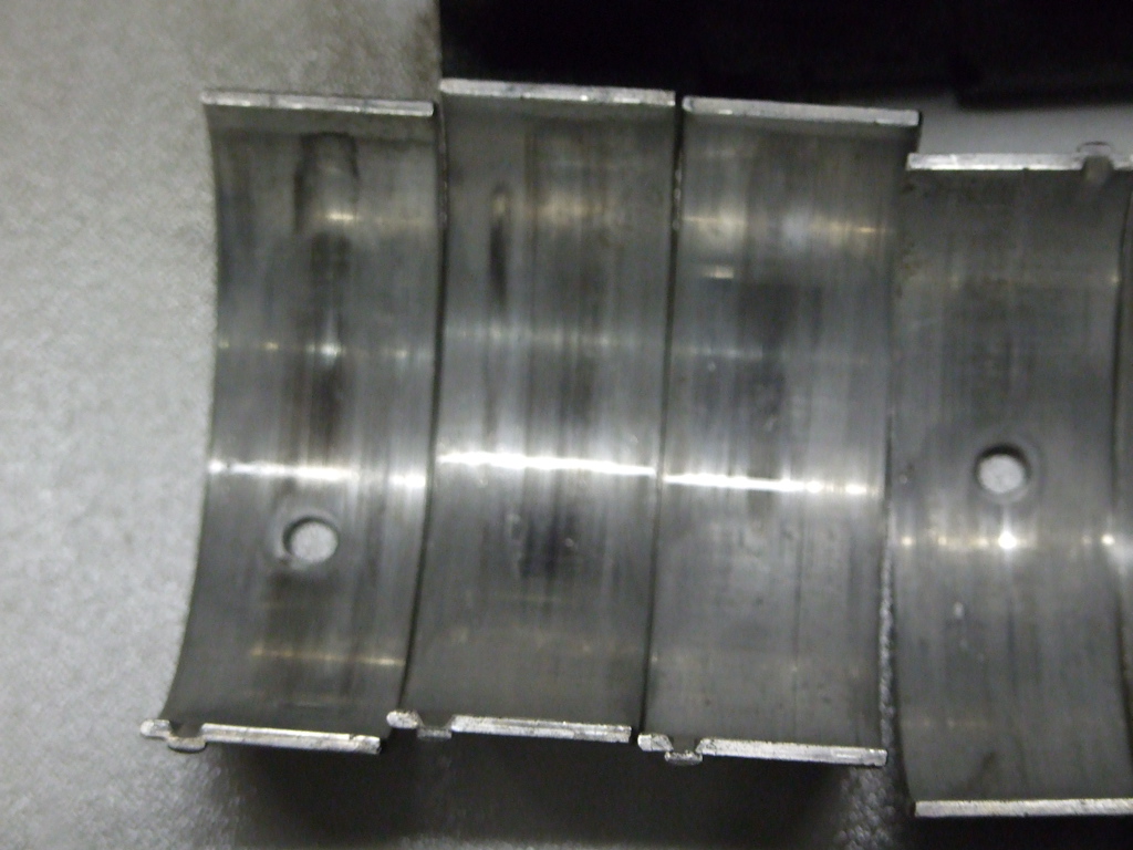

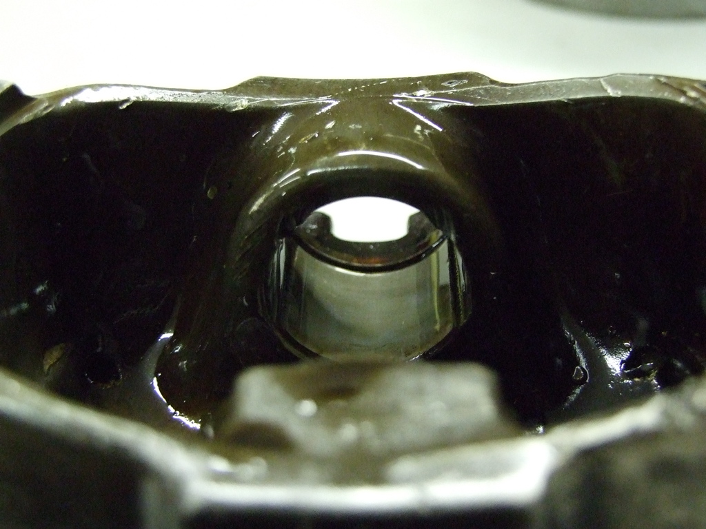

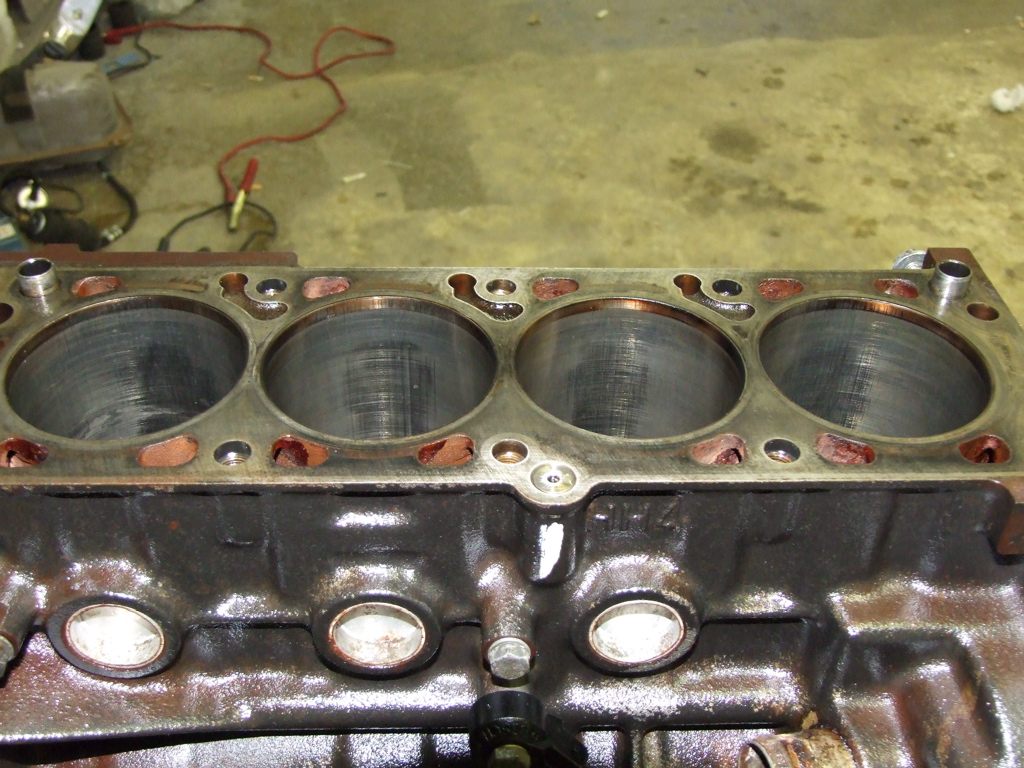

manche von euch haben den orange Tigra ja shcon gesheen andere davon gehört... man wird die nächsten Monate nichts mehr davon sehen ... er wurde wieder in alle Einzelteile zerlegt!
sind am Sonntag letzter woche vom Beshcleunigungsrennen in Ungarn Heim gefahren und die Maschine machte schon mätzchen beim rausfahren ... haben jetzt das ganze auto gestrippt und den Motor zerlegt ...
... ich sag nur ... lass Saubauern keine Motoren bauen!

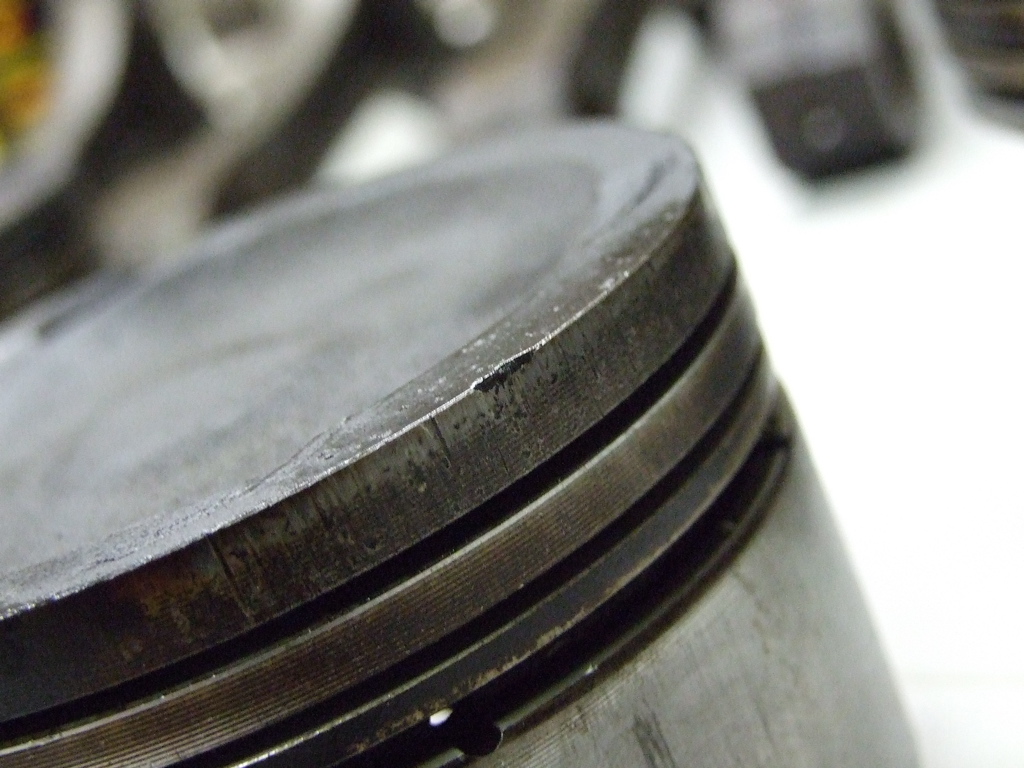

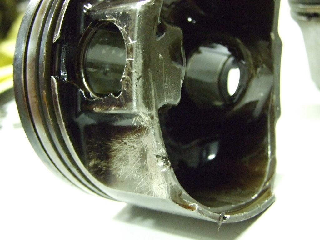

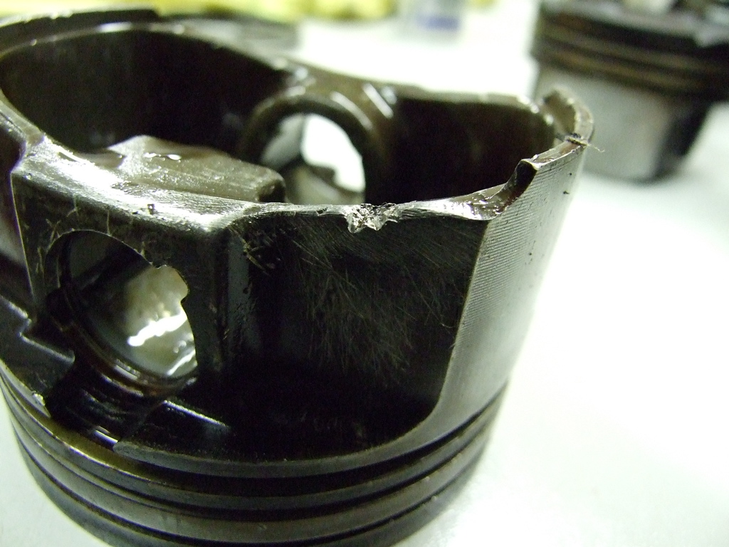

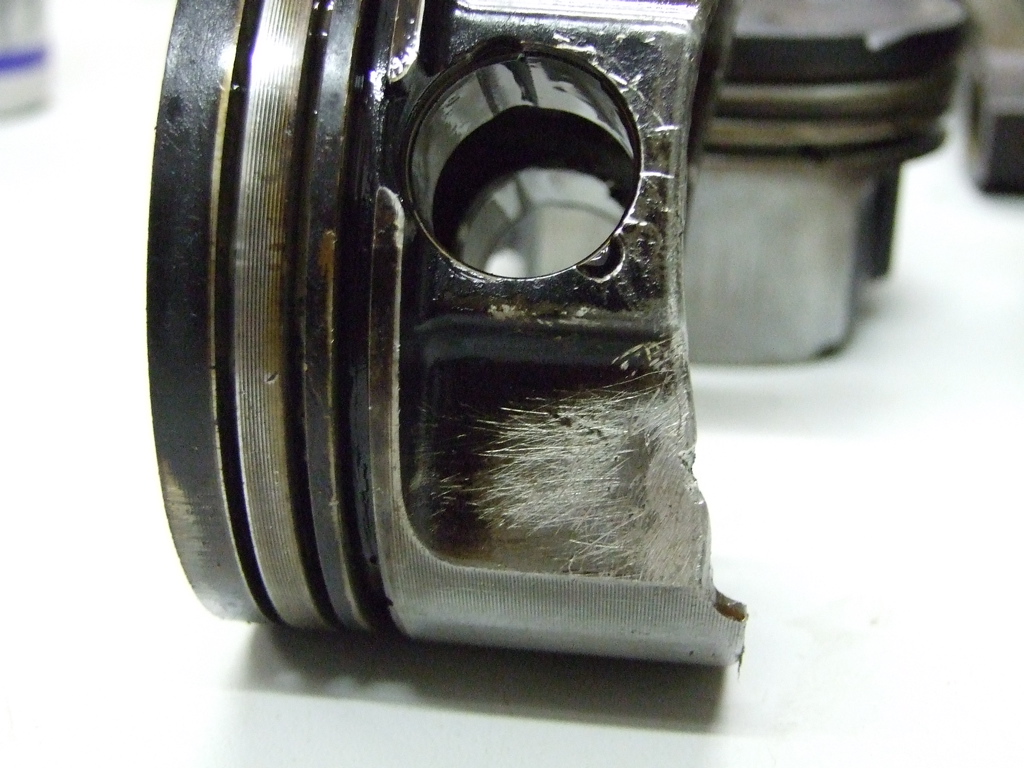

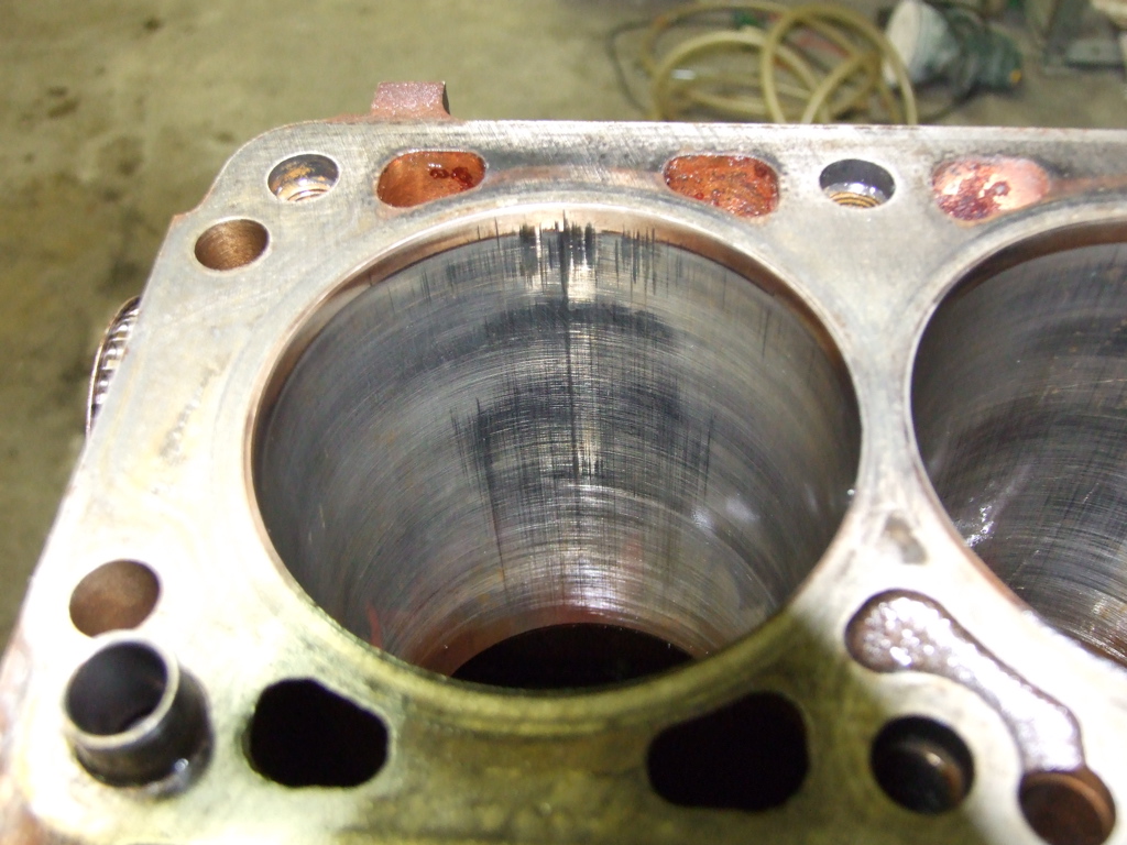

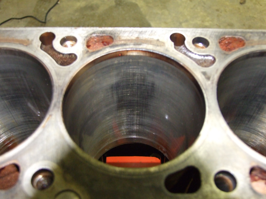

Abgesehen vom Kolbenspiel das so groß war, dass man die Kolben in alle richtungen bewegen konnte, die Kolbenbolzen in den Kolben sogar Spiel hatten und zwei der Kolben scheinbar aus der Schrotttonne in den Motor gesprungen sind hat scheinbar wer ein Stück aus einem Kolben gebissen ...
Das ding lief scheinbar eine Zeit lang sehr maager und Klopfte wie ein Islamischer Teppichklopfer die Kolben haben spuren von Kolpfender Verbrennung und die Auslassventile sind recht hell ...
Alle Ventilschaftdichtungen auf der Auslassseite sind schrott und rinnen wie ein Bruntziger Elch

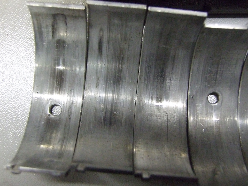

Die Pleullager sind dafür dass der Motor neu revidiert waren und wir nur 4000km gefahren sind auch ziemlich kaputt
Die Ölpumpe war nicht festgeschraubt

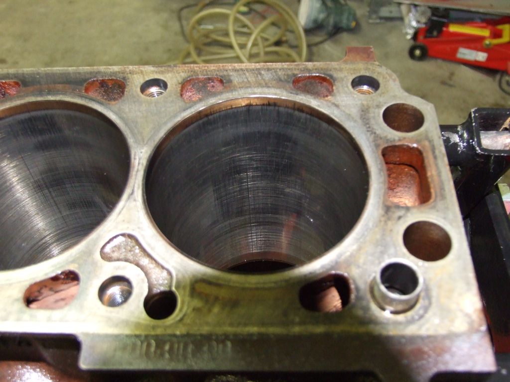

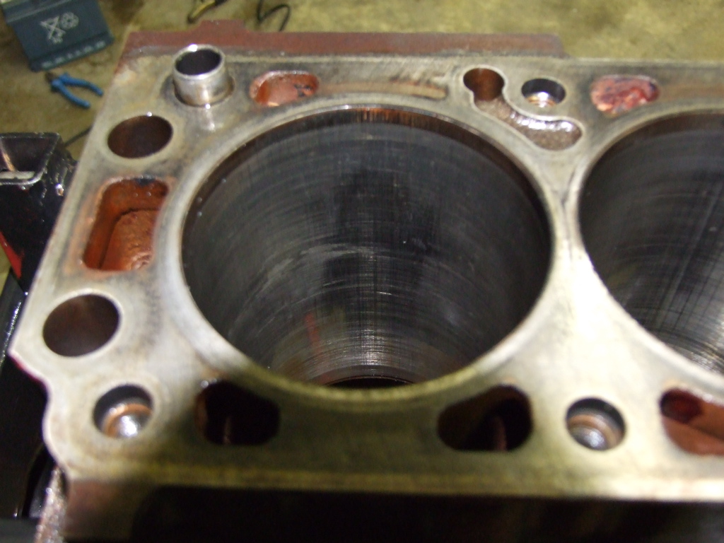

Und die Zylinder waren nicht mit Kreuzschliff gehont sondern waagrecht .. sieht aus als hätte jemand mit schleifpapier versucht zu hohnen!
Die Kurbelwelle lassen wir die oder nächste Woche aufmessen ob die noch ganz ist und der Block wird gebohrt und neu gehohnt und es kommt eine Kolbenbodenkühlung rein ...
Der Motor sieht aus als ob man ihn in der Wüste zusammengebaut hätte.. alle Lager und Laufflächen haben kratzer.. es wurde alles andere als sauber gearbeitet!
Wir sind schon fleißig am Teile suchen ... Kolben, Pleul, Hydrostössel usw... wandern direkt in die Tonne ...
Kolbenspiel hab ich nur mit der Ventillehre auf OT Messen können und es Passte das 0,7mm maß locker flockig zwischen zylinder und Kolben ... genaues Kolbenspiel misst man ja mit Bügelmessschraube am Kolbenhemd und mit der messschraube im Zylinder .... hatte aber kein passendes Werkzeug in der Halle.. und ich wills auch garnicht wissen mir würde nur noch mehr schlecht werden!
Man darf gespannt sein was sich ergibt ... eines ist sicher es wird schub haben!

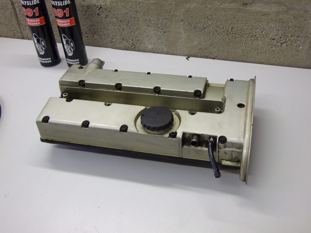

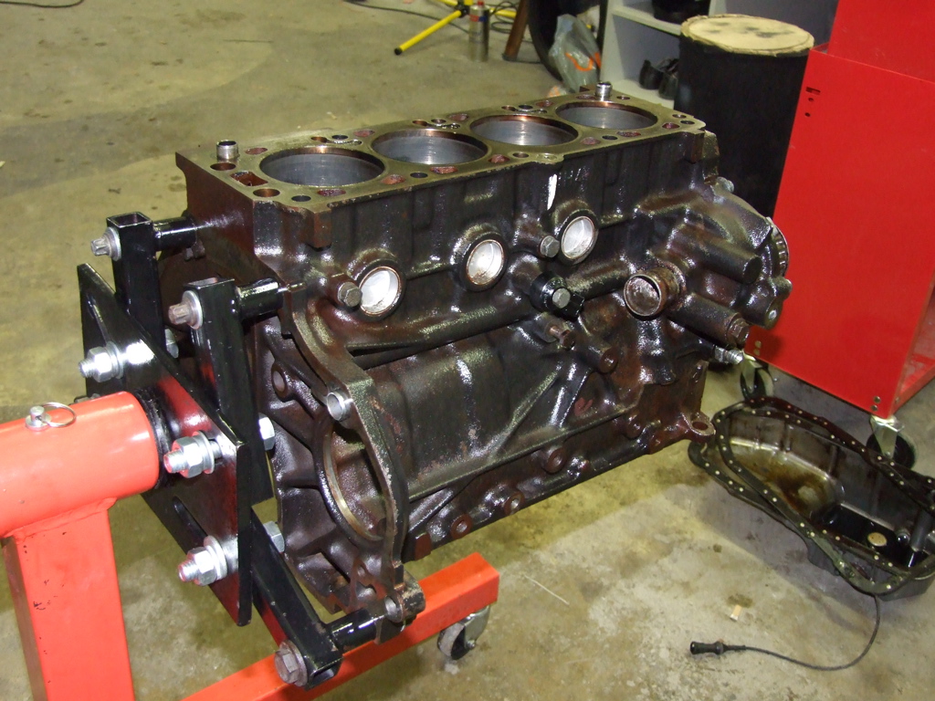

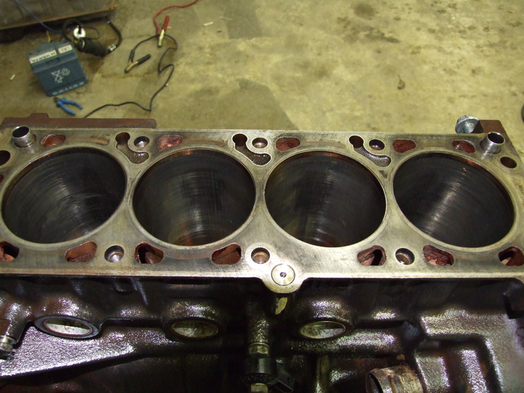

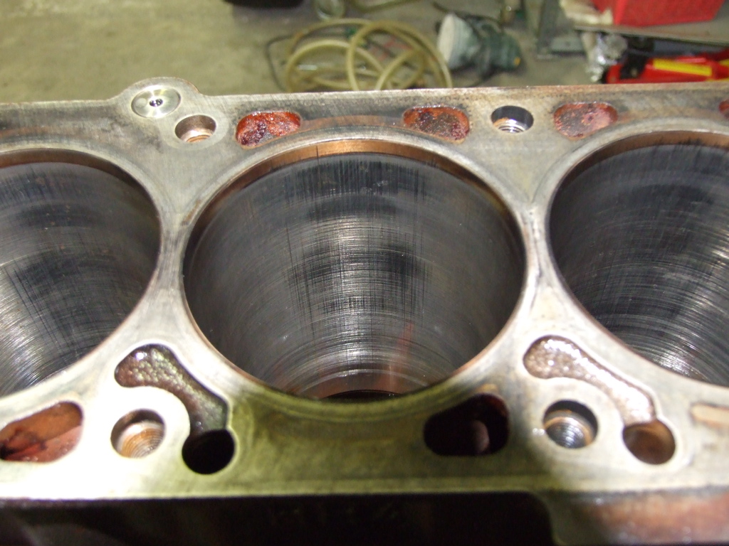

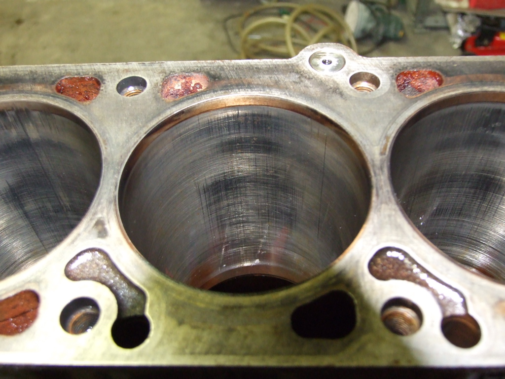

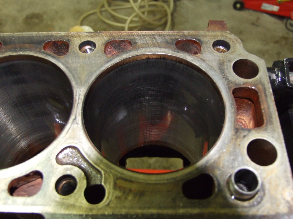

hie rnoch bilder:
lg flo

hie rnoch bilder:
lg flo

Na zum glück hattet ihr keinen Fresser gehabt bei sonen Spiel.. und die Kanäle sind ja auch mal nett angegammelt wer hat dne Motor den "revidiert" ?
War sicher nur mit Altteilen...
