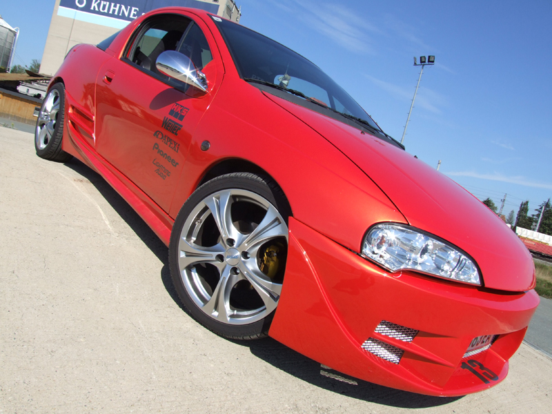

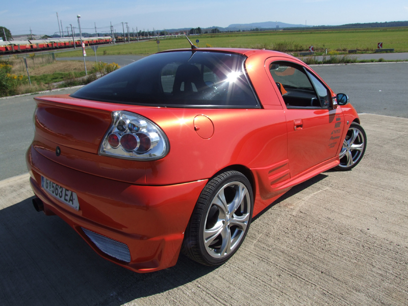

Also vorab eine kleine beschreibung des Tigras in den der Motor kommt ...
OPEL Tigra BJ 1996 1,4L heiße 90PS!
kein ABS keine Sitzheizung kein elektr. Schiebedach...

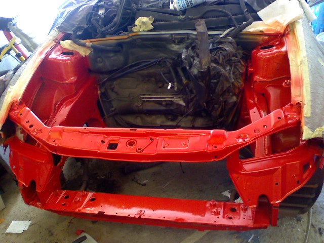

nach einiger Zeit hat das ding dann so ausgesehen:
