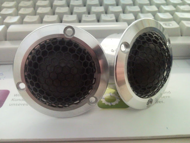

Focal K2P TMTs mit 2 Stahlringen vorne und einen Stahlring hinter dem Blech verschaubt (V4A Schraube & Mutter)
