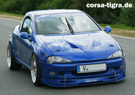

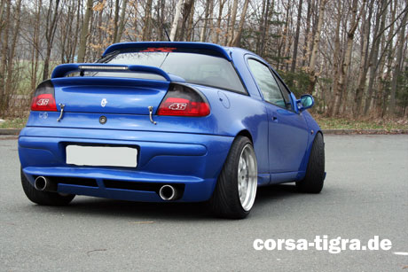

Felgen:
RH ZW3 Tecnic, 2tlg.
VA: 8.5Jx17H - ET48
HA:9.5Jx17H - ET36
Reifen:
GoodYear Eagle F1
Vorne: 215/ 40 /R17
Hinten: 245/ 35 /R17
Tieferlegung:
30/50 - Koni-Gewinde
Distanzscheiben:
VA: 15 mm
HA: 15 mm
Bearbeitung:
Hinten in Blech 5 cm breiter
