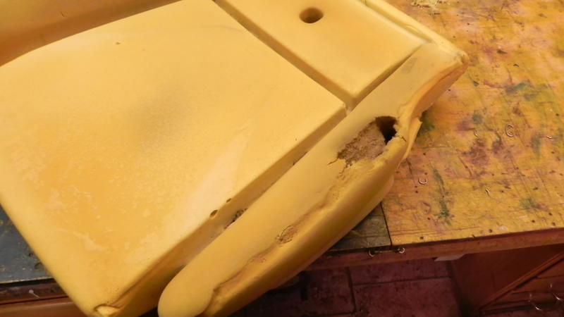

wo wir grad beim Thema sind... die Sitzfläche des Fahrersitzes is arg mitgenommen.
Sowohl der Schaumstoff als auch das Gestell.
Kann man sowas wieder auffüttern? ich habe schaumstoff da.
nur kleben? Kontakt oder Sprühkleber?

Es wird wohl leichter und billiger sein einen zweiten Beifahrersitz zu besorgen. Diese sind idR immer besser dran, da seltener benutzt und bepupst...

ich habe ja noch den zweiten satz. da werde ich den beifahrersitz nehmen.

Kleiner Tipp:
Besorg dir irgend nen Faserverstärktes Stück Stoff o.Ä. und kleb es unten In den Schaumstoff über dem Metallbügel.
Es verhindert dass sich der Schaumstoff mit der Zeit durcharbeitet da es die punktuelle Belastung verteilt.
