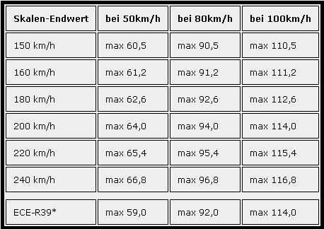

Ich fahre einen Astra GSI Tacho (bis 250) mit w=1111 und 195/45 R15
also von genau kann da garkeine Rede sein! Wenn ich laut GPS 100 fahre zeigt der Tacho mir 114kmh an. Das liegt grade noch in TÜV zulässigen Bereich.
Soweit ich bis jetzt wusste, draf ein Tacho maximal 10% plus 4kmh zuviel anzeigen, was bei mir grade okay wäre.
Im astra forum habe ich noch diese Tabelle gefunden.
Lt. §57 StVZO darf der Tachometer (ab einer Geschwindigkeit von 50 km/h) maximal 7% des Skalenwertes mehr anzeigen. Eine Abweichung nach unten (Minderanzeige) ist nicht zulässig
*für Fahrzeuge, die der EG-Richtlinien entsprechen, gilt die ECE-R39. Hiernach errechnet sich die max. Toleranz unabhängig vom Skalen-Endwert nach folgender Formel:
tatsächliche Geschwindigkeit : 10 + 4 km/h
Hier ist die Abweichung abhängig vom der Tachoskala aufgetragen, was auch Sinn macht. Demnach wäre ich auch noch grade drin, aber auf der autobahn zeigt er halt locker 10kmh zuviel an, und in der city bei 60 laut tacho fährt man 51kmh oder so.
Ich werde wohl demnächst bei Bosch ne Tachoangleichung machen lassen, mit einem ausgleichgetriebe.
Gruß Pic
Gruß Pic
