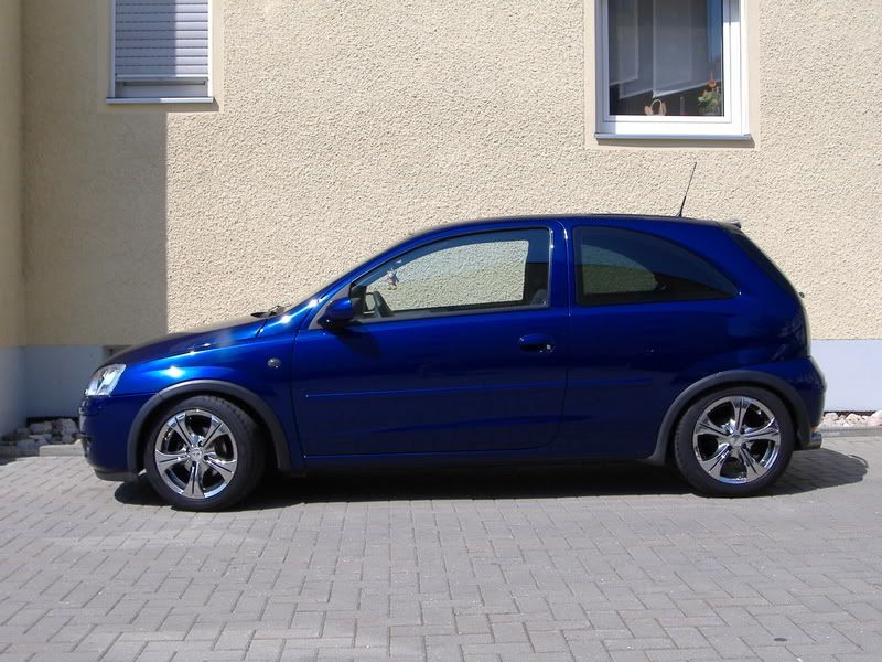

Ich ahbe die Basic Black von SL Lumar drin. Kann die nur empfehlen. Ganz großer Vorteil ist, das schwar der Folie ist absolut DEckungsglecih mit dem schwarzen Rand der Scheiben beim Corsi.
SO sind die scheiben einfach nur schwarz ohne das man nen hässlichen Rand sieht wie bei vielen anderen Folien.

Blickdicht sind die auch zu 90%. Bei Sonne sieht man überhaupt nix durch, nur bei bedecktem Himmel kann man leicht durch sehen.
Im dunkeln ist das RÜckwärtsfahren nur dann schwierig bis fast garnicht möglich, wenn man hinten nichts hat, wo sich das Licht des Rückfahrlcihts refelktieren kann. Aber einparken in einer Parklücke is damit z.b. null Problem.
