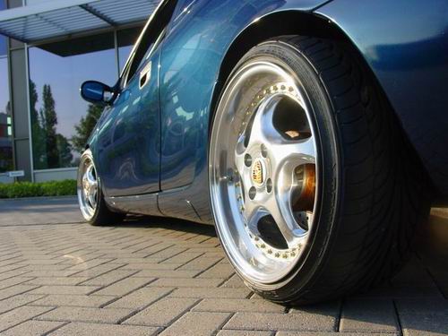

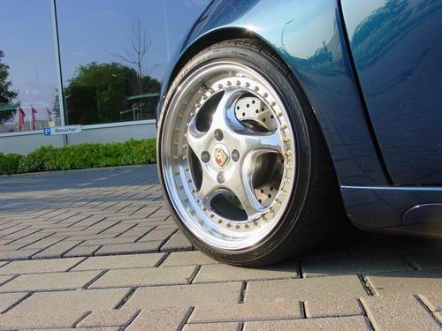

hi wieso zierschrauben???
also wenn du die schrauben am aussenrand der felge meinst ..... das sind keine zierschrauben,damit wird die felge zusammengeschraubt da es eine 2teilige felge ist!
nur so zur info!!
goldene felgenschrauben sind ziemlich teuer wenn es gute qualität ist!
und nur mit rein und rausschrauben ist es nicht getan. die felge muss auseinndergebaut und neu abgedichtet werden da du ansonsten risse in der dichtmasse bekommst und so ein luftverlieren vorprogrammiert ist!!
dr. low hat diese s1 edition felgen auf seinem tiggi mit goldenen schrauben und verchromt !!
hier hat du sein userpic
http://forum.corsa-tigra.de/profile.php ... file&u=270
und ein bild seiner felge
mfg jens
