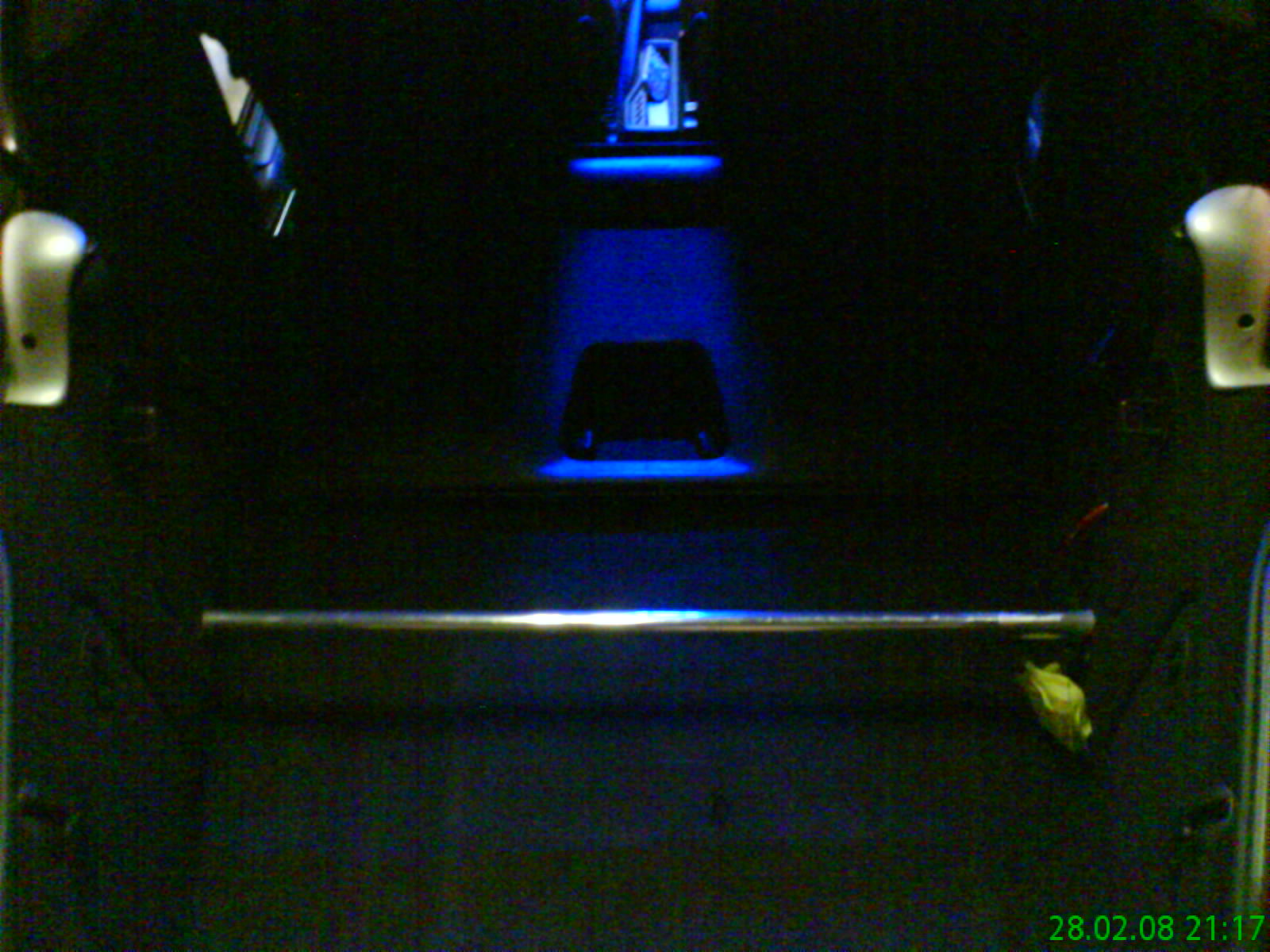

Hat jemand ein Foto wie es hintem im Tigra aussieht wenn eine Domstrebe drin ist?
Hab Angst, dass mein Bass dann nicht mehr reinpasst..
..und wie sieht das mit dem Zerbohren der Seitenverkleidung aus??
Macht eine Domstrebe hinten einen merklichen Unterschied?

Tut mir Leid, kann um diese Tageszeit nur ein schlechtes Foto machen und dazu noch mit Handy :-(
http://www.der-amok.de/images/543013DSC00221.JPG
Man sollte aber doch ein wenig erkennen...mit der Verkleidung weg schneiden ist das so eine Sache. Hatte jene nur hinten und an der Seite gelöst und dann die Strebe leicht reingepresst - ging bei mir schön straff aber nicht zu fest! Danach die Löcher angezeichnet und gebohrt und nach der Montage gleich ordentlich versiegelt. Danach hatte ich beide Verkleidung wieder soweit es geht heran geführt und die Höhe und Dicke des Loches gemessen. Dann einfach angezeichnet und mit Cuttermesser herausgeschnitten, Verkleidung liegt schön um die Strebe rundherum und sieht eigentlich super aus.
Strebe bringt ein wenig in Kurvenfahrten etwas - liegt ruhiger, hat sich leicht verbessert meines Erachtens!

Ich habe es ao wie aLbtraum...
Das Schwierigste ist wirklich, die Seitenverkleidungen nicht kaputt zu schneiden...
Wenn man es aber so schneidet, dass man es wieder ordentlich verkleben kann, geht das...
