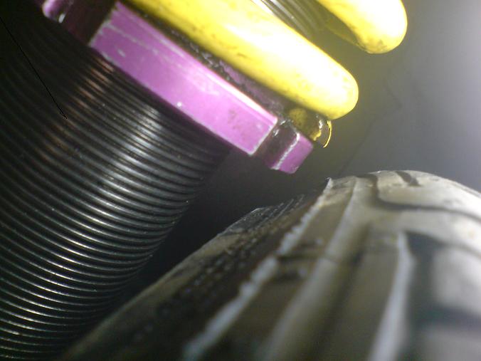

Hallo,
ich habe mir bei meinem Corsa B jetzt Porschefelgen montiert. Hinten passt alles perfekt. Vorne habe ich das Problem das ich mit 40mm Lochkreisadaptern nur 5mm platzt zwischen Gewindefahrwerk und Felge habe. Reicht das? oder soll ich doch lieber die 45mm Lochkreisadapter nehmen??
Bitte dringend um Hilfe.
MfG.Corsa_Benni

reicht....5mm müssen mindestens sein

sagte zumindest mein tüver mal das 5mm mindestens sein müssen

MRpunk1983 hat geschrieben:bitte mal ein bild da von :)
wovon ? von den 5mm zwischen gewindefederbein und felge ?

könnte so aussehen
mibo
Beiträge: 5676
Re: Wieviel Platz zwischen Fahrwerk und Felge.
Beitrag von mibo »
rofi hat geschrieben:könnte so aussehen
kann man so sagen ja :D
hast du kein 2. verstellring zum kontern ?
Beiträge: 9379
KW hat im Verstellring ne Madenschraube drin, damit sicherst du den Verstellring.

Raser16V hat geschrieben:KW hat im Verstellring ne Madenschraube drin, damit sicherst du den Verstellring.
achso, beschädigt man damit nich das gewinde ? :confused:
