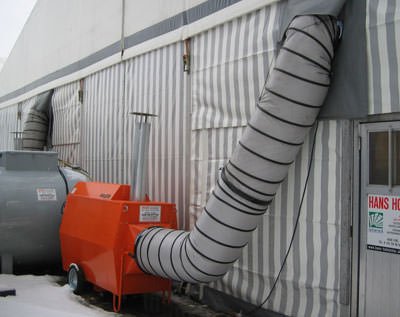

Auf den Fussboden legen und die Fussbodenheizung hoch drehen, wenn so viel Wasser im Auto ist alles raus was feucht ist und dann mal für ne Stunde so eine richtiges Heizgebläse
ans Auto anstecken und richtig mit 60 ° C durchblasen.
