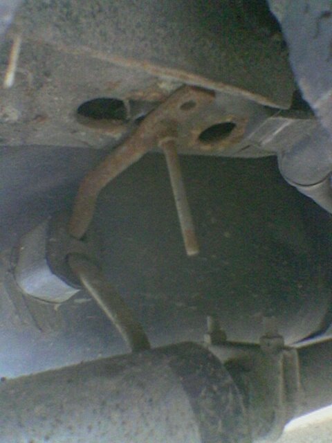

so einen hatte ich auch. die rechte seite war erst kurz vorm endrohr befestigt, der rest vom rohr hing frei.
hier die sicht von rechts hinten:
alles in allem wars n ziemliches gepfusche, bis beide rohre

Re: Duplex Anbringen?
TBX hat geschrieben:so einen hatte ich auch. die rechte seite war erst kurz vorm endrohr befestigt, der rest vom rohr hing frei.
Also an dem Bild erkenn ich iwie garnichts wie ich das genau machen muss. wo haste das den am unterboden genau fest gemacht
im längsträger da hinten sind 3 große löcher. ein stück flacheisen genommen, gewinde reingeschnitten und in den träger gefädelt. dadran hab ichs dann angeschraubt. schau einfach mal unters auto, die stelle findest du dann schon. zur orientierung: das mittlere drittel vom bild is die reserveradmulde.

So hab mal nen auspuff gesucht der so ähnlich ist wie meiner...also hab nur hinten an dem knick bei der achse ne halterung und sonst nicht mehr ausser natürlich auf der linken seite. und so zusagen am endrohr ist nichts mehr um das da fest zumachen.
Haben gerade mal drunter geguckt und jetzt ist klar wie wir das befestigen hab vorher garnicht dran gedacht es irgendwo da zu befestigen...
