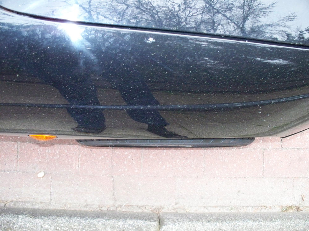

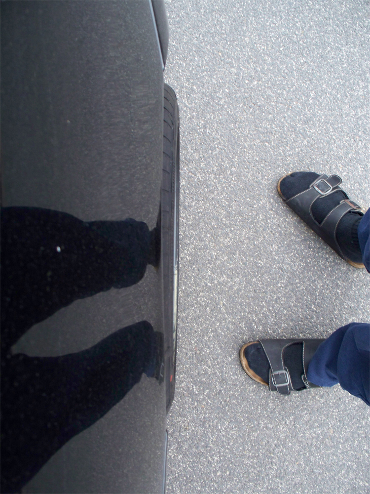

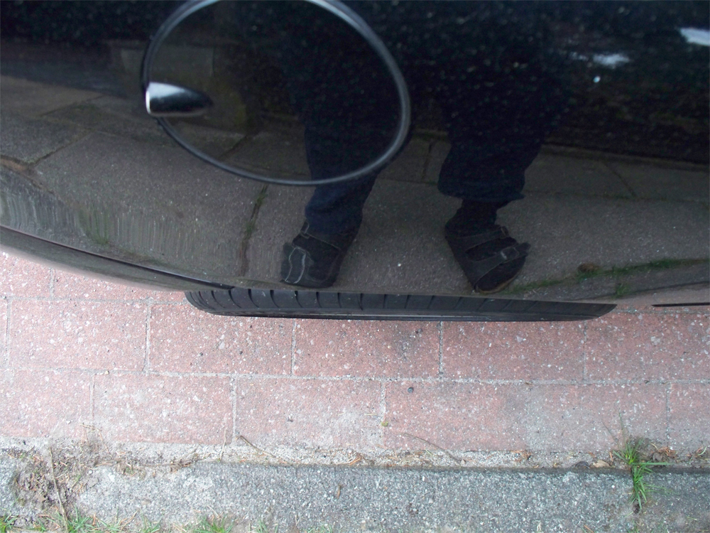

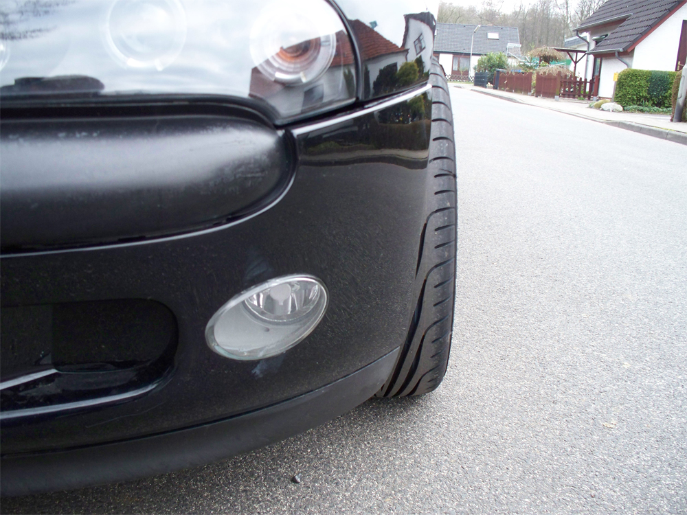

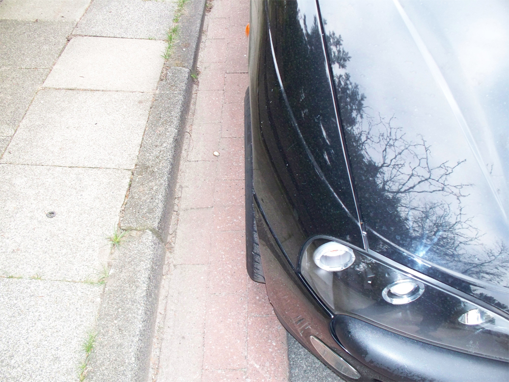

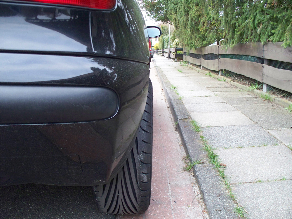

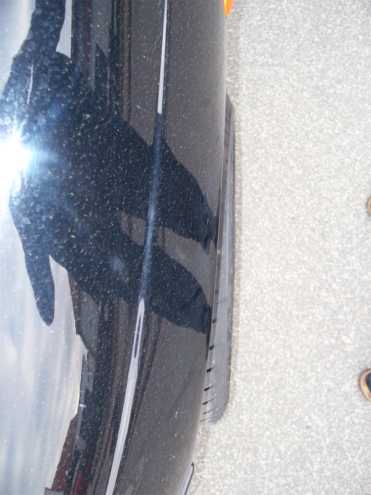

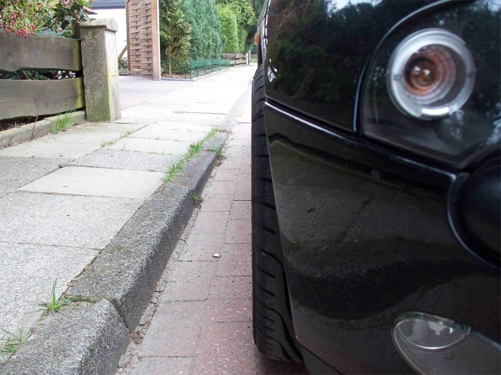

Hab mal ein paar Fotos gemacht
Der TÜV Prüfer meinte ich soll mir solche Kotflügelverbreitung kaufen universal..

Man kann es auch übertreiben. Fahr einfach zu einem anderen TÜV und versuche da dein Glück. Ansonsten kommst du wohl ums Ziehen bzw. Verbreitern nicht herum. Universelle Verbreiterungen rate ich dir sofort ab, das sieht nicht gut aus.
Re: Felge + Neue Reifenkombi
Bei meinem sieht es genauso aus und ist von einem Mängelsuchendem TüV Rheinland Prüfer eingetragen worden. Musste sogar ganze 5mm Bördeln an der VA und die Plastikkante wegschnippeln.

fakt ist, die lauffläche ist nicht abgedeckt
a) anderen TÜV suchen & mit glück eintragen lassen - aber evtl mit problemen bei ner polizeikontrolle rechnen
b) ziehen (lassen) & damit auf der sicheren seite fahren
