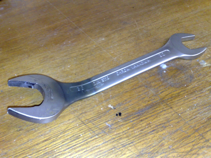

Damit habe ich mich letztes Jahr auch 6 Std. beschäftigt, wie ich die Pumpe rausbringe. Geiches Problem wie bei dir.
Habs wie folgt gelöst:
Eine Gabel eines Gabelschlüssels (SW 10--13 oder so) abgeflext und dann vorsichtigt zwischen Pumpemgehäuse und Motorblock ringsherum hineingeklopft.
Zudem einen (SW 37 oder 38) Gabelschlüssen auf 40mm geweitet und angewinkelt, damit konnte ich dann an der Pumpe angreifen, da die einen 6kant dran hat.
Zudem natürlich Rostlöser, und bevor du die neue einsetzt etwas mit Keramikpaste oder so einstreichen.

meine sah nach der Aktion auch nicht mehr so frisch aus, aber ist doch kein Drama wenn das Rad abreißt.
Mach einfach so wie ich gesagt habe.
Von dem kleinen (Gabel)schlüssel hab ich kein Bild gemacht.
