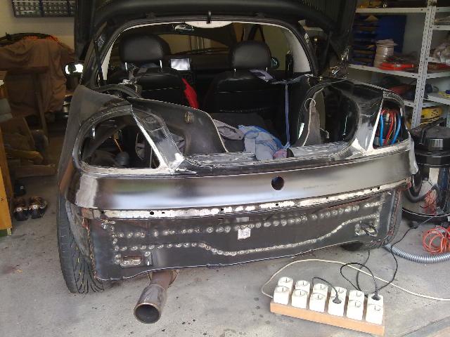

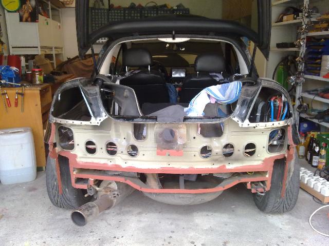

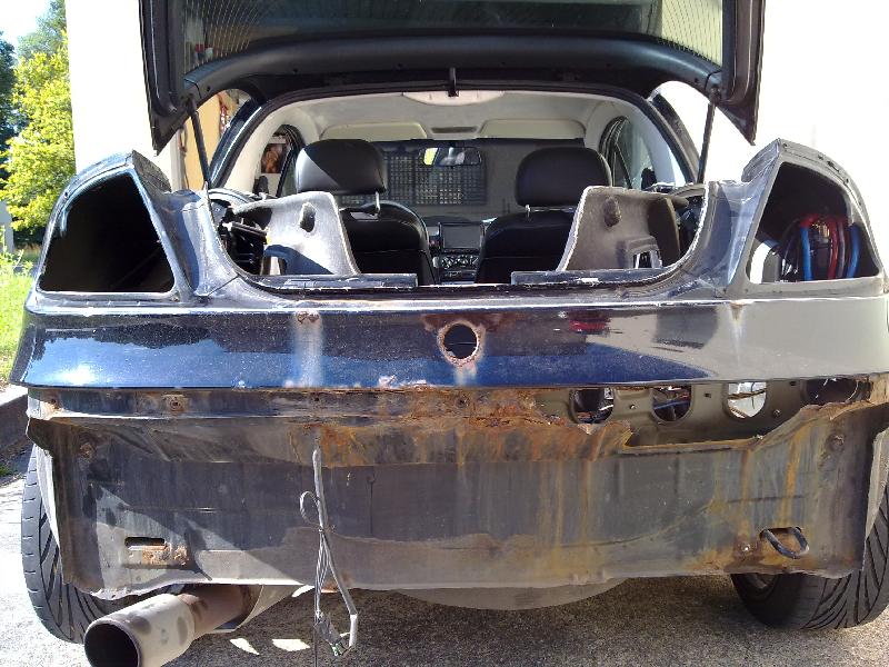

So, ich hab mich auch mal ans Heckblech gewagt, war eigentlich kein großes Ding, wenn man weiß wie's geht :freak: :

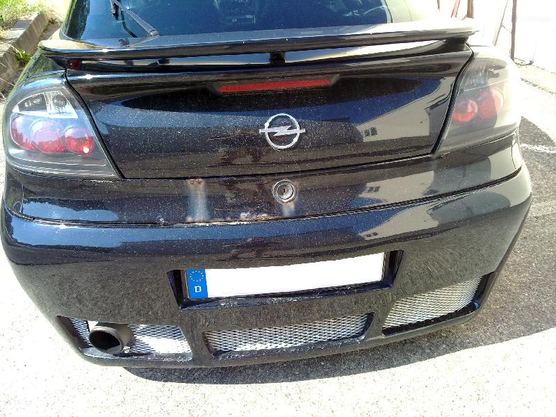

Da hängt er drin, der Rost im Radlauf:
natürlich nicht nur im Radlauf, sondern vor allem im Heckblech:

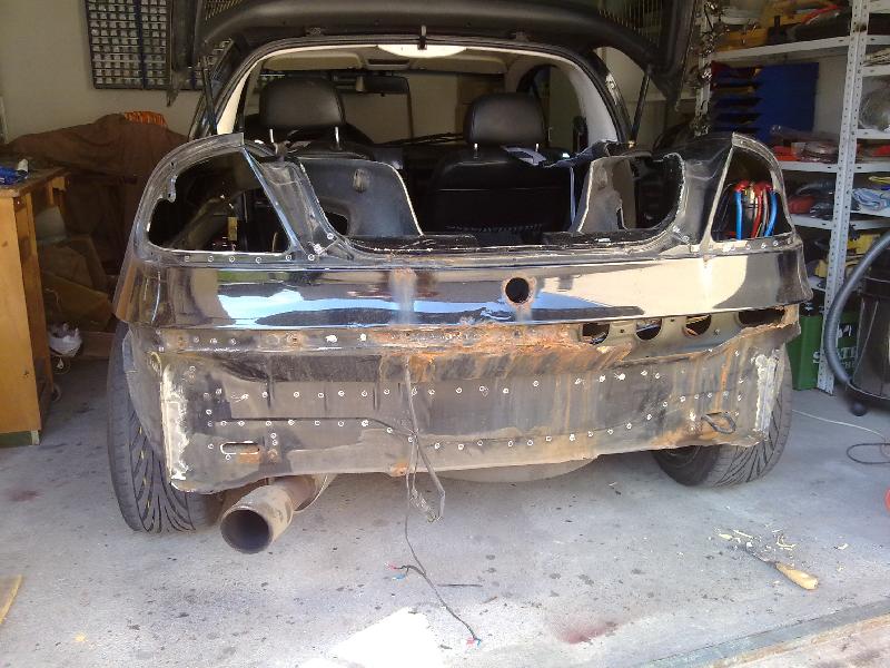

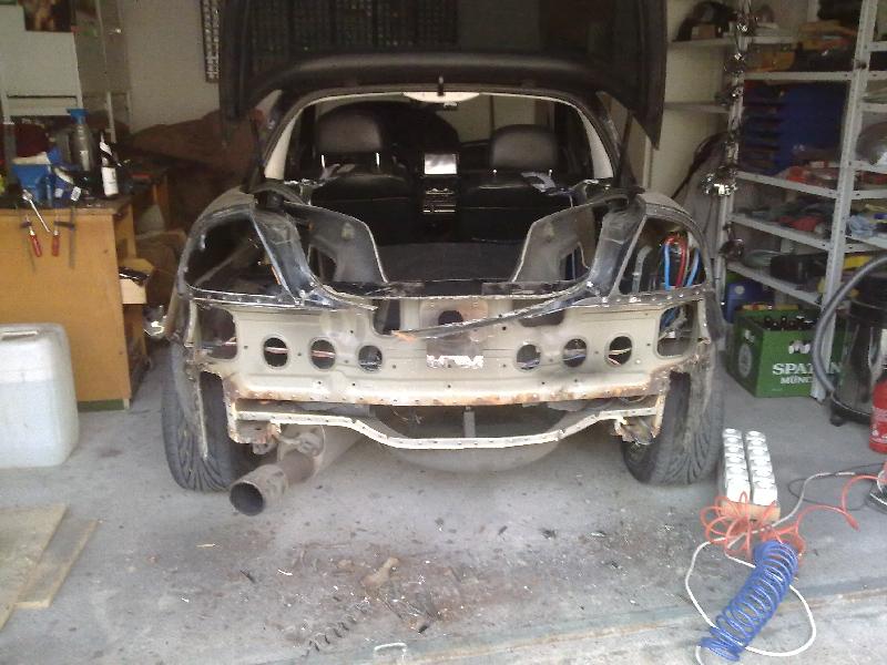

und so sah's ohne Heckstoßstange aus:
so, fast alles rausgetrennt:

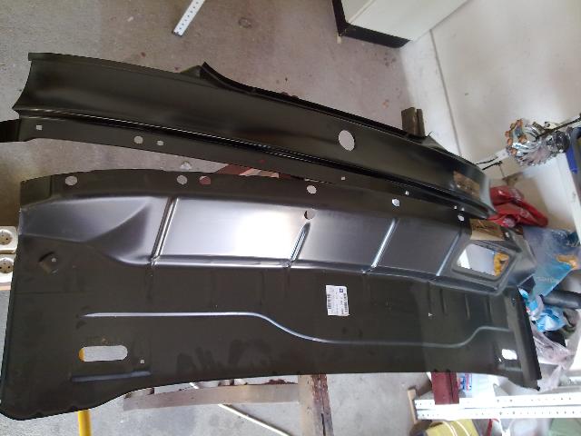

Nach dem Einkaufen. Die äußeren 2 Bleche:

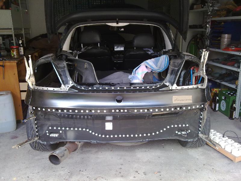

alles schön einpassen, Bleche passten super:

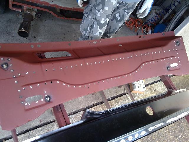

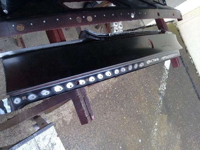

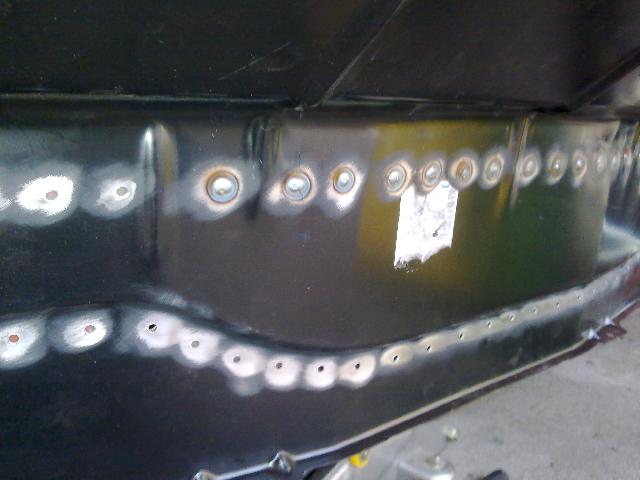

Mal die Schweißpunkte markiert:

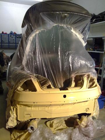

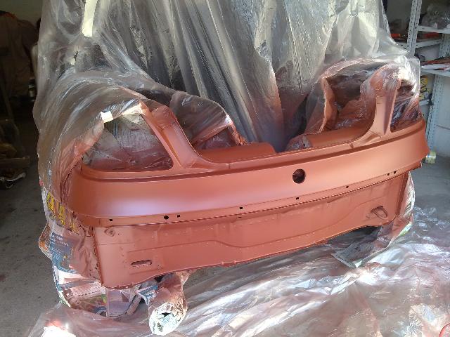

Rostschutzgrundiert, damit es nicht so mies ist wie vom Werk aus:
Schweißpunkte angeschliffen:
Nochmal Grundierung von innen:

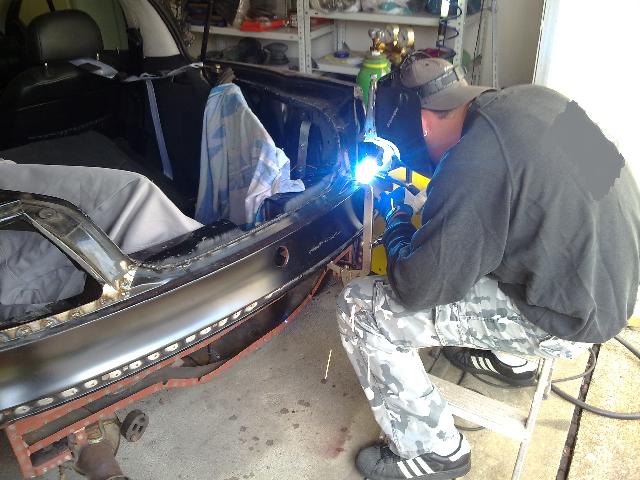

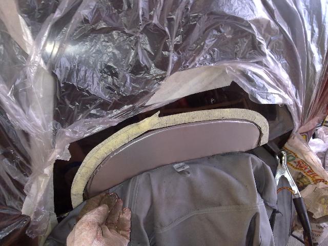

Und natürlich viel viel Spaß mit der neuen Ausstattung, das ESAB hat beste Dienste geleistet und die TÜV geprüften Brandschutzmatten (Handtücher) ihren Zweck erfüllt :-D:
schöne Punkte hat's gegeben, wenn's auch echt sau viele waren:

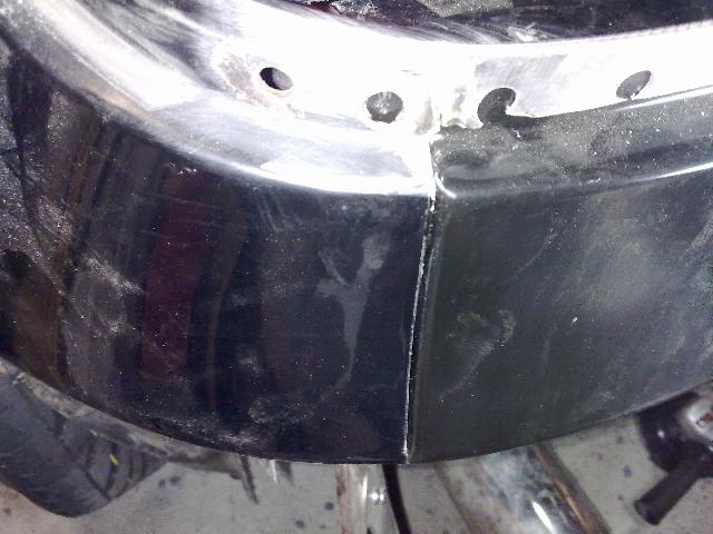

Die Sicke wurde auch geschlossen:
Jeden Tag ein Stück weiter:
und nie die Rostschutzgrundierung vergessen:
Alles schön Grundieren:

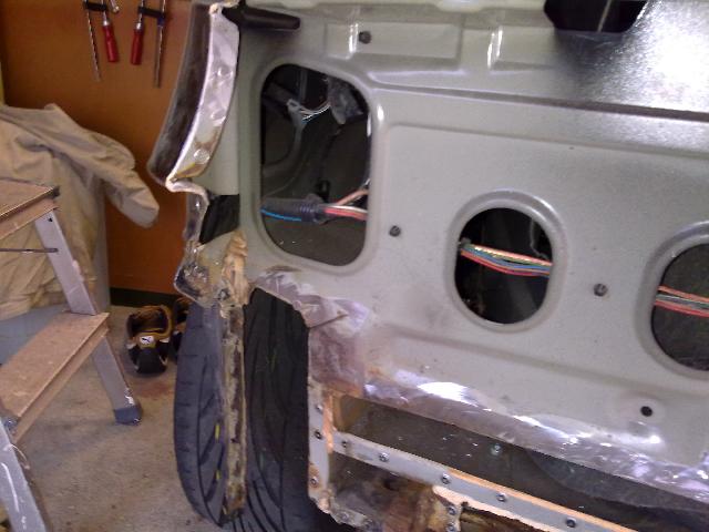

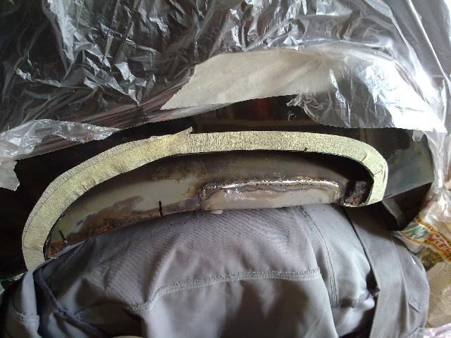

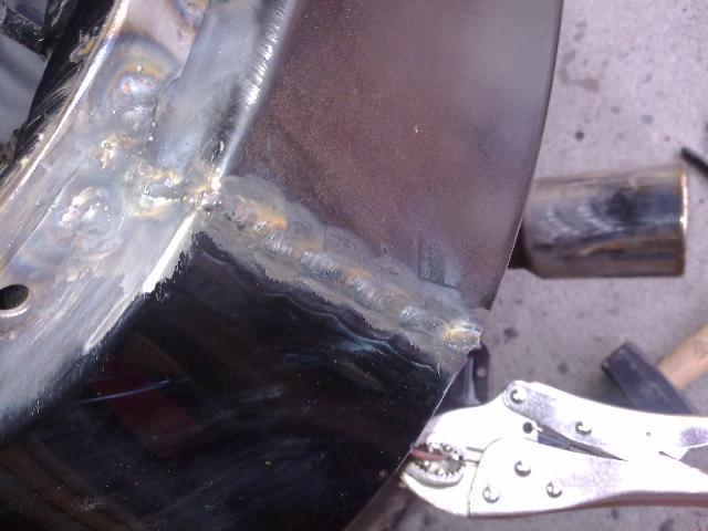

Neues Radlaufblech muss her:
den ganzen Rost schön rausschneiden:
0,8er Karosserieblech macht glücklich:
alles schön verzinnen:

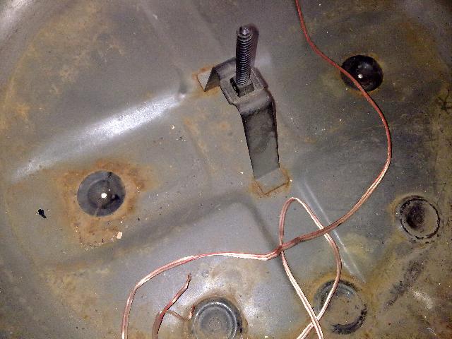

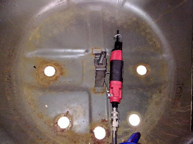

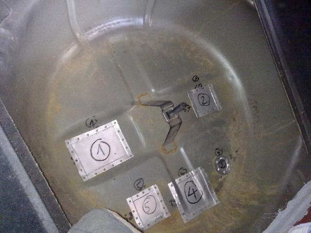

Ersatzradmulde hatte es auch nötig:
Karosseriesäge erleichtert die Arbeit ungemein:

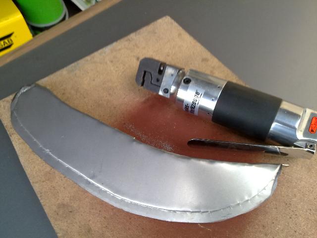

aus rund mach eckige Blechpflaster:
Ersatzradmulde:

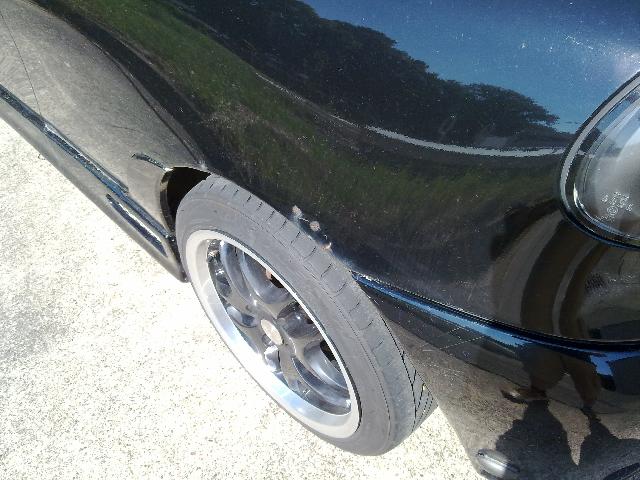

endlich fertig poliert und gewachst:
Hoffe ich konnte euch mit meiner kleinen Rostgeschichte ein paar schöne Bilder liefern. Würde mich auf Meinungen von euch freuen.
Gebraucht hab ich für die Sachen ca. 1,5 Wochen (im Urlaub), nur so als Anhaltspunkt. Das Heckblech alleine geht (nur rein und rausmachen) in ca. 2 Tagen.
Chris

Joa haste ja genau so toll gemacht wie ich. Versiegel aber die sicke von den beiden heckblechen oben da wo das schloss ist. Also da wo die beiden Bleche zusammen geführt werden.

haste mal ein bild von der unterseite der reservemulde?
Ja, hab ich schon. Im ganzen Heckbereich ist ne Tube PU Kleb- und Dichtmasse drin.

hmmm, wie sieht denn der tankstutzen aus :whistling:
frag lieber nicht
Oder beide Längsträger hinten ;-)
bis auf die Federaufnahme hinten recht sind die Längsträger ok.

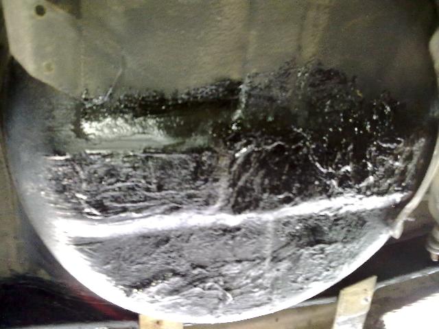

Ja, aber nur unscharfe. Lässt sich ohne Grube so mies fotografieren. Man sieht die Bleche nach 2mal U-Schutzanstrich aber kaum noch.
