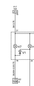

Also die Bremskontrollleuchte kommt ja über die Diode V1 (Testdiode- Glühlampe Bremssystem). Die geht mit über die Leitung von der Ladekontrolleuchte zum Generator.
Ich denk mal, du wirst, wie du schon selbst beschrieben hast, ein Wackler/Bruch in dem Erregerkabel haben.
H7- Ladekontrolleuchte daneben die für das bremssystem
