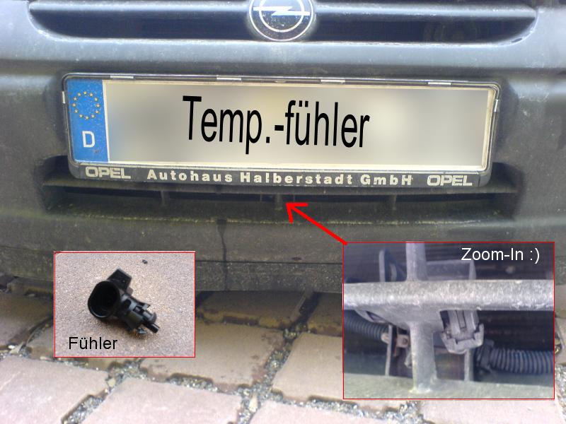

Wo steckt der Fühler denn? Ich habe den nicht gefunden an der Stossstange. Bin ich blind?

Wie ruhig doch alle alte Hasen bleiben. Toll
In dem Thread ist mein Bild forentechnisch leider verloren gegangen
http://www.corsa-tigra.de/showthread.ph ... light=bild
Daher habe ich mal ebend ein neues zur Erklärung gebastelt....

Wahnsinn, da hast Du Dir aber viel Mühe gemacht. Jetzt werde auch ich Blindfisch den finden und wenn so ein Fühler nur 12 € kostet dann hole ich mir einen neuen. Der Fühler war nämlich immer super genau und es stört mich irgendwie dass das nicht mehr geht obwohl es eigentlich nur eine Spielerei ist.
Ich danke Dir vielmals für das Bild. :-)
