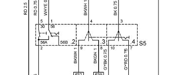

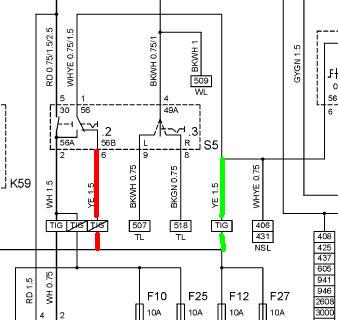

@Tiboy
also ich mußte nix ändern. Hebel getauscht Fertig. Mein Abblendlicht geht aus sobald ich Fernlicht einschalte. War mit dem Originalen Hebel so und mit dem aus dem Omega.
Schaut euch mal die Stromlaufpläne an und vergleicht die Schalter. Sie sind bis auf den Schalter S5.4 gleich und dieser ist für das Parklicht. Und beim Omega ist der 56B nicht angeschlossen, das war es, ansosnten sind die Gleich. Und daran liegt das Geheimnis des Schalters.
Schalter Corsa
Schalter Omega
Nur so als Tip, beim Tigra ist der 56B auch nicht angeschlossen deswegen bleibt das Abblendlicht auch an.
den der Tigra hat anstatt die Rote Verbindung die grüne Verbindung, deswegen bleibt das Abblendlicht an und wird nicht abgeschaltet.
Ergo kann das was Tiboy geschrieben hat nicht stimmen. Punkt aus ende, ich habe es euch anhand der Stromlaufplöne gezeigt.
