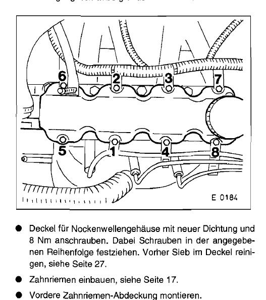

Ziehst du die Schrauben eventuell zu fest an.. 8NM bekommen die nur. Aber ja den anderen Ventildeckel mit der Gummidichtung kannst du drauf machen.
Ansosten mit Hylomar einkleben die Dichtung.

Oder auf beide Seiten der Kork Dichtung ganz dünn dirko s ( essigkleber für die Öl Wanne ) drauf funktioniert super und wichtig die schrauben nicht zu fest anziehen und von innen nach ausen

Es gab auch mal solche Experten, die beí den Deckeln die Distanzbuchsen gekürzt haben, da sie meinten so liegt sie besser an. Also gucken, ob die Buchsen noch da sind. Ansonsten neue Dichtung mit Dirko, Loctide 517, oder Silon Black von Normfest. Geht mit allen drei echt super. Damit hat man später das Problem, das die Ventildeckel korodieren. ;-)
Schrauben nur ganz leicht anziehen Weniger als 8 Nm!! Ansonsten an das Gewinde der Schrauben auch ganz wenig Dichtmasse, damit sie sich nicht lösen.
Re: Anderer Ventildeckel da Ständig Dichtung durch !
8NM stimmt.
Das steht auch so im Buch und im ***. Habe bisher alle Ventildeckel mit 8NM festgezogen und die waren dicht.

einfach mit nem kleinem drehmoment schlüssel anziehen
