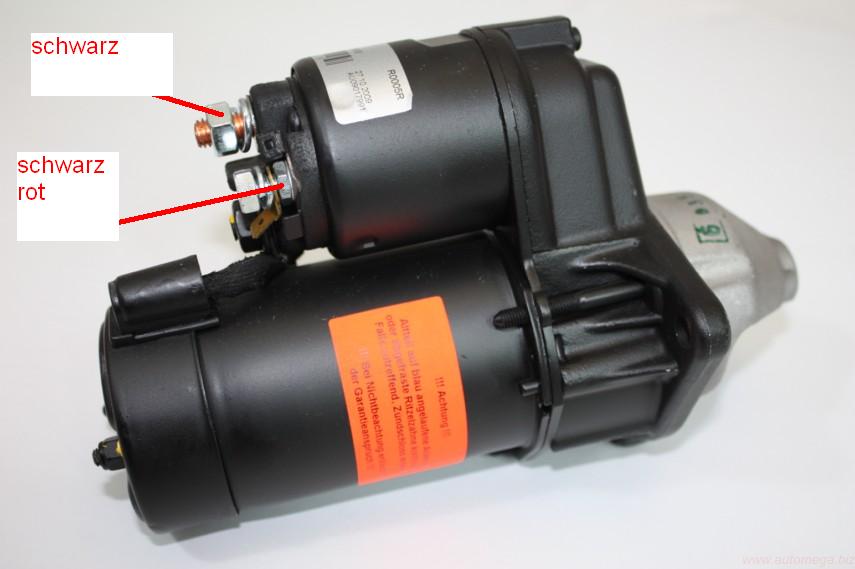

Hallo in die Runde kann mir einer sagen welches Kabel am Anlasser an welchen Anschluss kommt!? Habe: 1 x schwarz und rot 1 x braun 1 x schwarz einzeln AMm Besten wäre ein Bild! Gruss Clio

schwarz/rot ist mit ner kleinen Öse und kommt an den Magnetschalter - geht nicht anders!
schwarz ist Klemme 30 - also direkt Dauerplus und kommt hinten an den Anlasser
braun ist Klemme 31 - also Masse und kommt an den Stehbolzen mit dem der Starter verschraubt wird
Soweit verständlich? Hab leider kein Bild zur Hand!
Re: Verkabelung Corsa B Anlasser
So hier ein Bild........
Braun kommt wie oben geschrieben an den Stehbolzen.

hmm ich würde behaupten das ist kein anlasser
ach mist falsches Bild genommen..
Hab mal das Richtige anghängt..

Perfekt! Hat alles geklappt! Danke an Alle.
