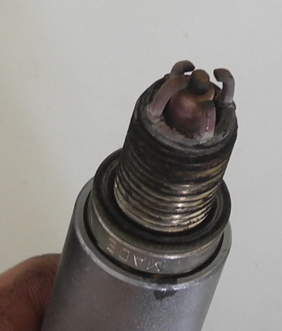

Zündkerzen schauen so aus:
Was meint ihr? Vorallem wegem dem unregelmäßigem Klappern bin ich total überfragt.

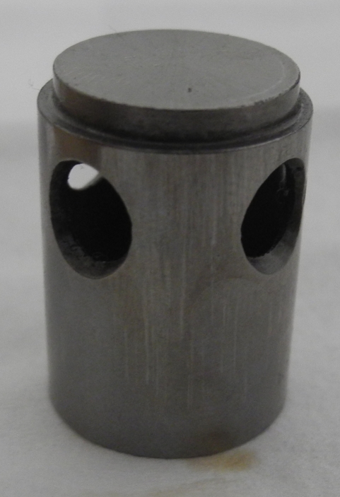

Allerdings habe ich mir am WE trotzdem mal den Regelkolben der Ölpumpe angeschaut und musste feststellen das er fest sitzt. Zumindest lies er sich nicht ohne weiteres rausziehen. Er weißt auch leichte Spuren auf ... sind das normale Abnutzungserscheinungen?

Naja, die Pume hat wohl schon ein paar mehr Km drauf. Da gibt es zwei möglichkeiten:
1- Kolben und Gehäuse mit 1000 er Nassschleifpapier wieder hin schleifen, oder
2-neue Pumpe
Beseitige erstmal das Problem und mess dann nochmal den Druck. Aber zu meiner Frage, wer die Pleullager gemacht hat, habe ich noch keine Antwort. Einfach mal eben nue STd. Lagerschalen rein, kannst du nämlich vergessen. Die müssen eingemessen werden! Also messen und dann die dementsprechenden eingebaut werden. Sonst hält es meist nicht lange. Wäre hier nicht der erste, der das geschafft hat.

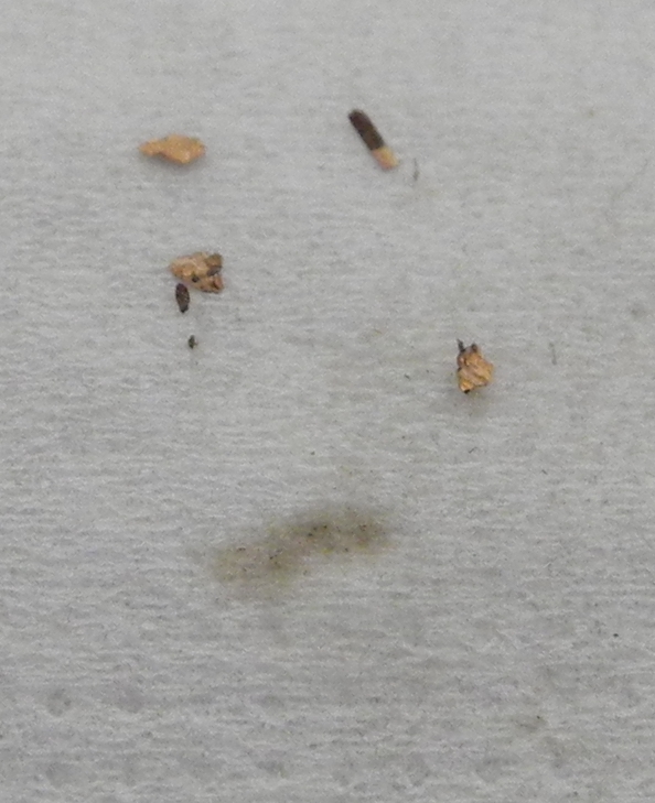

Hab in der Zwischenzeit auch kleine Metallplättchen im Öl gefunden (sieht aus wie Kupfer):
Dirk meint die kommen vermutlich vom kaputten Lager.
Der Regelkolben der Pumpe wird wohl von den Plättchen zerschunden sein. Und nachdem die Dinger nun wohl weisgottwo im Motor rumschwirren müsste ich den Motor eh auseinander machen zum reinigen.
