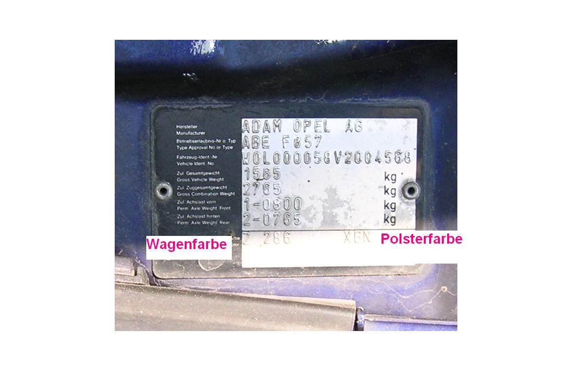

Was ein Treadbeitrag! Deine Farbe steht im Motorraum auf einem schrwazen Blechteil irgendwo oben zwischen den Scheinwerfern. DA ist ganz unten ne Zahl bzw Zahl buchstabenkombi. Oder n Foto hochladen. Was sollen wir hierzu ganz ohne Bild sagen??? Wenn du Teile für dein Auto brauchst, dann hilft da ebay, Schrotty um die Ecke u.sw. Im Netz mit PayPal bezahlen und den Verkäufer telefonisch fragen, ob er es schon morgen rausschicken kann... War nicht schwer oder?

Ich tippe zu 99,9% auf Borkatgelb 488. Im Motorraum am Frontträger hast du ein Blech da steht dein Farbcode drauf.
