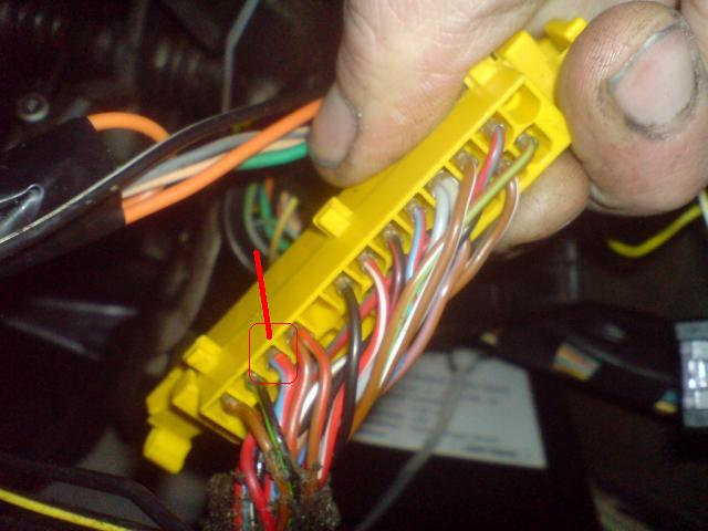

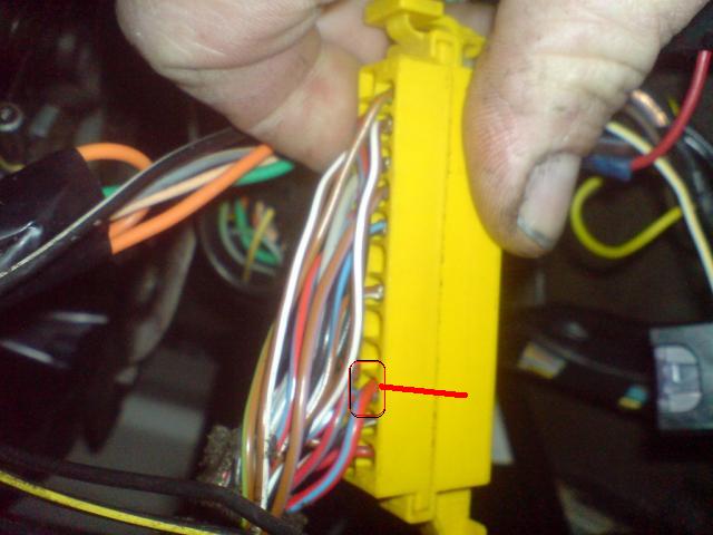

hi.
hab heut mal geschaut, aber kein pin 1 und pin 18. :-(
hab versucht bilder zu machen.... vielleicht kann man was erkennen...
Re: alarm geht nicht aus nach kabelbrand
Hey!
Tatsache, ist original. Und das sitzt nicht hinterm H-Fach? Wasn Bj ist deiner?
Sprengmeister
Beiträge: 353
Registriert: Mo 14. Aug 2006, 20:37
Beitrag von Sprengmeister »
morgen.
ne das teil hat sich hinter dem sicherungsblock versteckt. bj 1994
bin nur etwas ratlos wie ich die kiste wieder zum laufen bekomme.... macht mich langsam bissel gaga... steht nun schon 2 wochen und motorad kann ich auch nicht mehr lange fahren.. arsch kalt. :-p
Ok, meine Stromlaufpläne passen überhaupt nicht zu dem Stecker, aber was auffällt, Pin 11 und 23 müßten es sein, jeweils RTBL, einmal brücken und dann testen.
Ich hab die 2 mal hier markiert.
http://www.der-amok.de/upload/bild.php/ ... 4CBW1Q.jpg
http://www.der-amok.de/upload/bild.php/ ... 5TD5UT.jpg
Tip, zum deaktivieren der DWA, entweder SWRT Pin 6 oder SWBL Pin 18 gegen Masse. Welchen von beiden kann ich dir grad nicht so genau sagen.
Ich meine es war SWRT den würd ich zu erst probieren.
