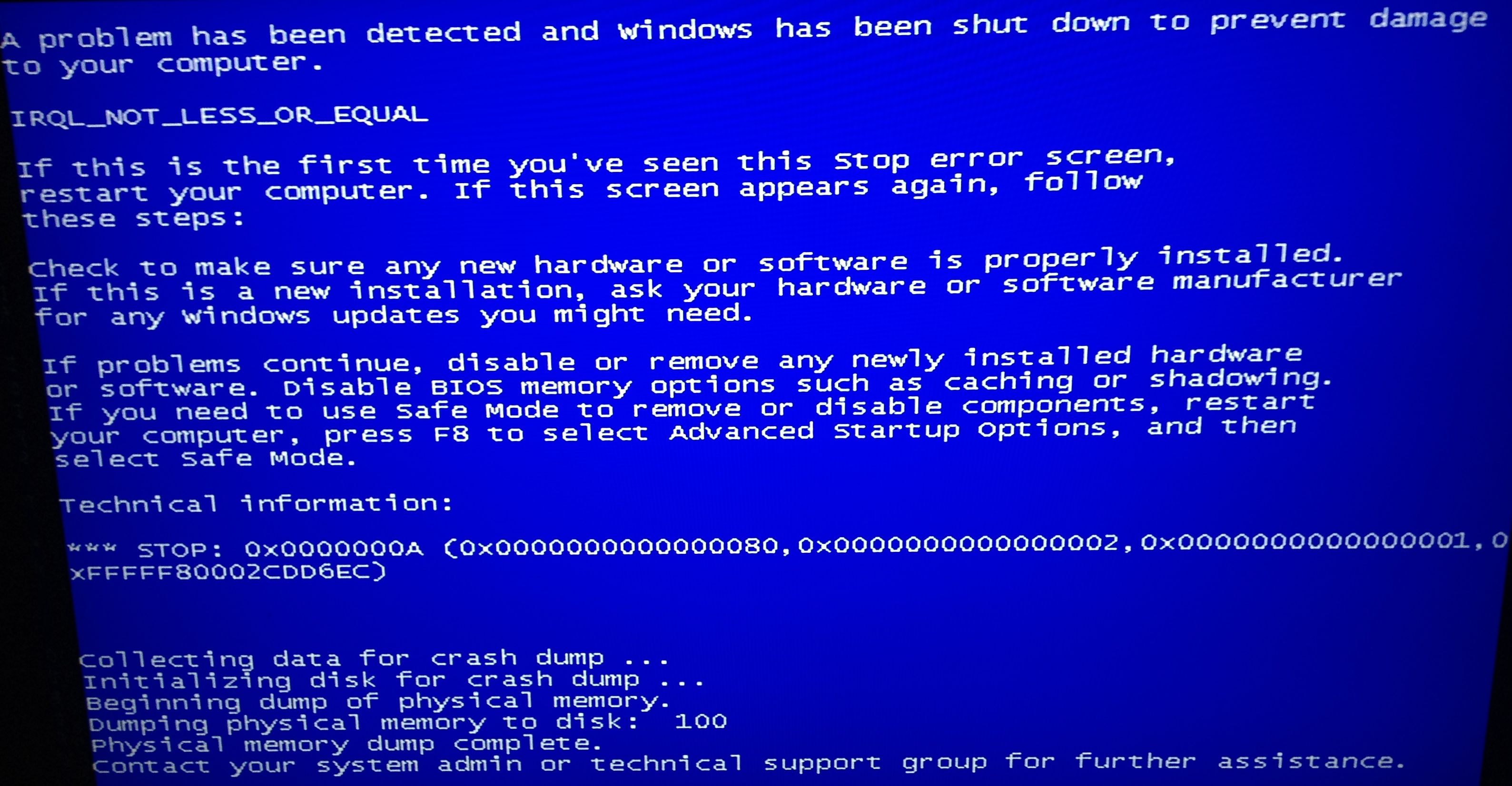

Ich habe immer mal wieder einen Bluescreen. Manchmal läuft das System (Windows7) mehrere Tage ohne Probleme, manchmal habe ich die Scheiße alle 20 Minuten.
Am Rechner wurde die letzten Monate hardwaretechnisch nichts verändert. Windows wurde erst vor ein paar Wochen neu aufgesetzt, da ich dachte, ich krieg den Bluescreen dadurch weg.
So sieht das Ding aus :
Hat jemand ne Ahnung?

Bluescreens haben viele Ursachen. Der PC geht in den Bluescreen um den PC vor schlimmeren zu schützen. Eventuell ist es ein kaputter Speicher oder der PC (CPU) läuft zu heiß. Hast du mal die Kühlpaste gewechselt von der CPU und die Lüfter alle sauber gemacht? Desweiteren können auch Fehler bei den Treibern sein etc. Bevor du neuinstallierst, hättest du vielleicht einen Speicherpunkt wiederherstellen sollen, zu dem Zeitpunkt als er noch korrekt lief. 0x0A sind Treiberprobleme.
Achja interessant wäre zu wissen WANN kommt der Bluescreen denn? Zufällig? oder wenn du bestimmte Aktionen ausführst?

memtest lief fast ne Stunde ... keine Fehler ;) Festplatten habe ich auch mit chkdsk prüfen lassen, auch keine Fehler.
Green-Tiger hat geschrieben: oder der PC (CPU) läuft zu heiß
Nein ... dümpelt bei 53° rum.
Green-Tiger hat geschrieben:Hast du mal die Kühlpaste gewechselt von der CPU und die Lüfter alle sauber gemacht?
Das Ding ist blitzblank ... pust ich alle paar Wochen mal mitm Kompressor aus.
Green-Tiger hat geschrieben: Desweiteren können auch Fehler bei den Treibern sein etc. Bevor du neuinstallierst, hättest du vielleicht einen Speicherpunkt wiederherstellen sollen, zu dem Zeitpunkt als er noch korrekt lief. 0x0A sind Treiberprobleme.
Speicherpunkte hab ich keinen, den Schnickschnack hab ich deaktiviert.
Green-Tiger hat geschrieben:Achja interessant wäre zu wissen WANN kommt der Bluescreen denn? Zufällig? oder wenn du bestimmte Aktionen ausführst?
Ne, ich hab den Eindruck, das ist absolut zufällig. Vorhin hatte ich einen, da hatte ich NUR Firefox und Trillian am laufen. Manchmal hab ich Tagelang keinen wenn ich gefühlte 50 Programme gleichzeitig laufen habe.
Also mein Thread hier bezieht sich eher auf die angegebenen Adressen unten in dem Bild. Kann man da irgendwie genaueres rauslesen?

Amok hat geschrieben: Also mein Thread hier bezieht sich eher auf die angegebenen Adressen unten in dem Bild. Kann man da irgendwie genaueres rauslesen?
Ja dieses 0x0000000A bezieht sich auf Treiberprobleme ;) Die restlichen Angaben sind Standart Text ;) Benutz keine Beta Treiber, sondern probier mal ältere aus. Manchmal spinnen die neuen Treiber einfach. Oder benutz die von der CD und guck ob der Bluescreen wieder kommt.

Dumping Physical Memory to Disk: 100 !!!
Festplatte Defeckt !!

robinhood 1000 hat geschrieben:Dumping Physical Memory to Disk: 100 !!!
Wegen der Duming aussage? Quatsch das macht der damit nix verlorgen geht was im Arbeitsspeicher liegt! Ich kenne das Problem auch bei mir hat es ein D-Link treiber ausgelöst. Ich habe dann einen D-Link Treiber (Wlan Karte) aus ich glaub Schweden geladen der verursachte das problem nicht!
Die Codes setzen sich meist wie folgt zusammen:
[TABLE="class: wp-table-reloaded wp-table-reloaded-id-4"]
[TR="class: row-2 even"]
[TD="class: column-1"]0xXXXXXXXX
[/TD]
[TD="class: column-2"]Die fehlerhafte oder falsche Speicheradresse, auf die der Treiber/das Programm zugegriffen hat
[/TD]
[/TR]
[TR="class: row-3 odd"]
[TD="class: column-1"]0xYYYYYYYY
[/TD]
[TD="class: column-2"]Der Interrupt (IRQL) des Zugriffs
[/TD]
[/TR]
[TR="class: row-4 even"]
[TD="class: column-1"]0xZZZZZZZZ
[/TD]
[TD="class: column-2"]Angabe der Zugriffsart (0=Lesen, 1=Schreiben)
[/TD]
[/TR]
[TR="class: row-5 odd"]
[TD="class: column-1"]AAAAAAAAAA
[/TD]
[TD="class: column-2"]Adresse, von der aus der Speicherzugriff erfolgte
[/TD]
[/TR]
[/TABLE]
Versuche mal beim Start ständig F8 zu drücken und ob er im abgesichertes Modus längere Zeit läuft.
Falls ja kannst du davon ausgehen das Treiber nicht richtig funktionieren, dann musst du alle mal updaten oder eventuell sogar ältere benutzen.

IRQL_NOT_LESS_OR_EQUAL ist auf jeden Fall ein Treiberproblem
Wenn man das genauer untersuchen will, braucht man den Memory Dump und ein passendes Debugprogramm dafür

jop, treiberproblem
