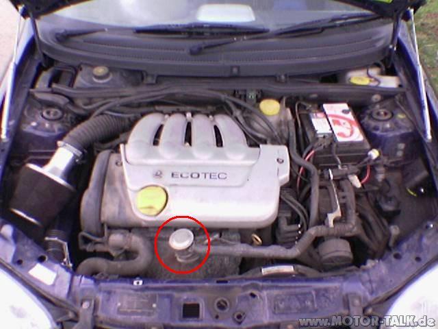

kann das Geräusch von der Sekundärluftpumpe kommen? Weiß nicht sicher, ob alle X14XE eine haben und ob sie auch angeht, wenn nur Zündung an ist (ohne dass der Motor läuft),aber mir fällt im Motorraum wenig ein, was sich sonst bei nur Zündung an Geräusche machen könnte. Kannst sie ja evtl mal ausstecken und hören, ob das Geräusch dann weg ist. Zum evtl. besseren finden: http://data.motor-talk.de/data/gallerie ... y-8524.jpg, diese Pumpe ist das Plastikding am Ende von dem Schlauch, der aus dem rot eingekringelten Ventil kommt.

Also wie die Sekundärpumpe hört sich das nicht an. Die hört sich eher wie ein Staubsauger an. die Pumpe läuft auch nur am Anfang wenn der Motor kalt ist und nicht wenn nur die Zündung an ist.
