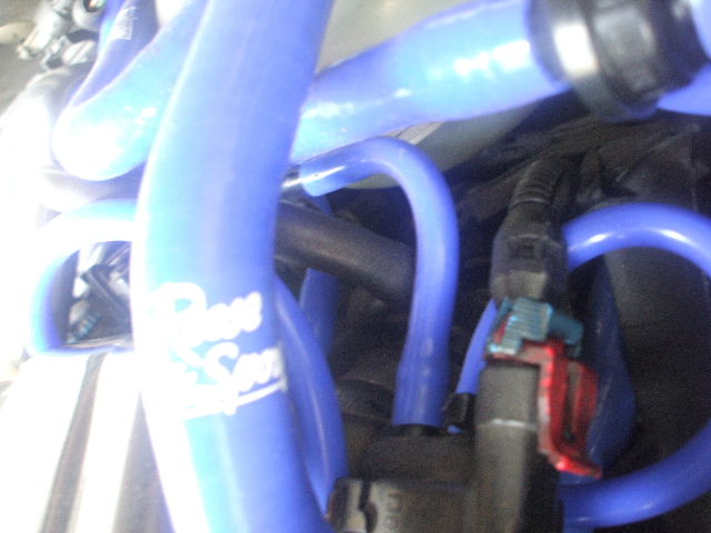

Eine kleine Übersicht der Unterdruckschläuche vom X14XE und x16XE.
Es gibt noch die Variante mit dem Heizungsregelventil im Kühlwasserschlauch zum Wärmetauscher, damit hat man am Dom Fahrerseite noch ein elektrisches Ventil welches auch an dem Tekalanschlauch mit dran hängt welches vom BKV zur Ansaugbrücke geht. Davon habe ich grad kein Foto zur Hand.

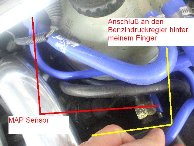

So hier der Schlauch vom MAP Sensor, der geht an die Ansaugbrücke dran..

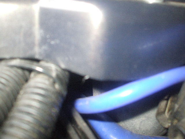

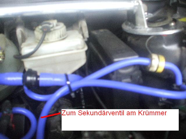

so dann das Sekundärluftventil..
Dann einmal Tankentlüftungsventil, der eine Anschluß kommt vom Aktivkohlebehälter und der andere geht darunter in die Ansaugbrücke rein..
und der Schlauch der an der Zündspule rausgeht, der kommt an den Benzindruckregler dran..
