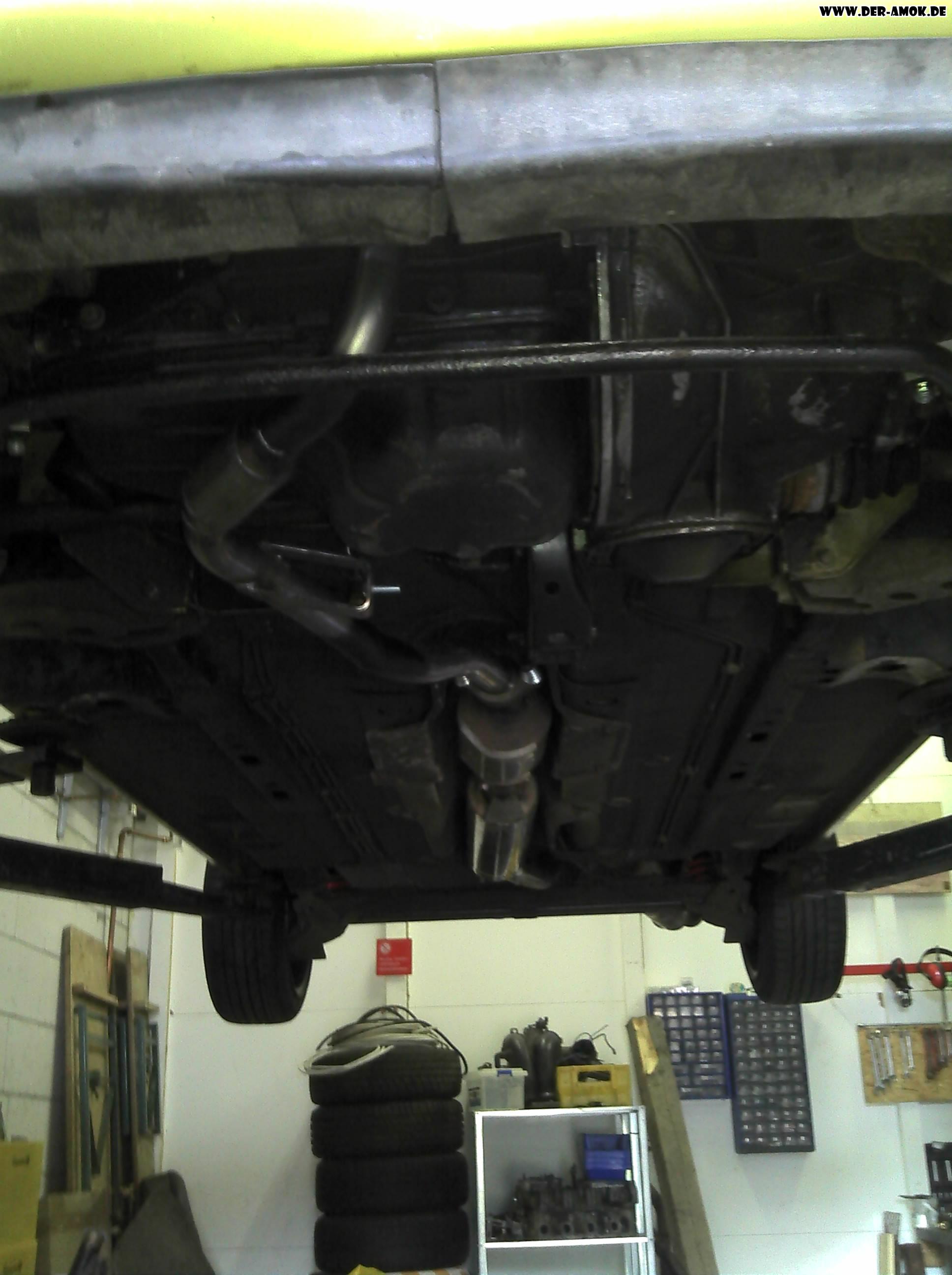

http://www.der-amok.de/upload/images-i8729bjuu3u.jpg
Ist zwar ein Corsa von unten sollte dies aber dem Tigra 1 zu 1 gleich sein.
Das ist auch ein 2L Umbau mit D3Kit, der tiefste Punkt ist genau hinter dem Minikat unter/hinter der Ölwanne.
Hosenrohr und die Verohrung vom 2L Kat wurde angepasst rest ist Serie!
Zeichne auf dem Bild doch mal an wo der Auspuff nach unten durchhängt, bzw mach selbst mal Bilder von unten.
