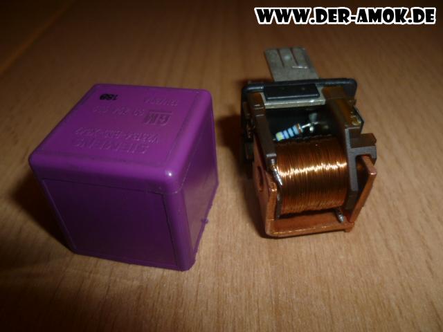

Ist beim Omega nicht so, aus Frust das Relais zerlegt und direkt an der Spule gemessen, 13,69V lagen an, aber der Kontakt hat nicht geschlossen, bzw. manchmal hat er geschaltet. Erstmal das Relais von meinem Vater aus seinem Astra G geklaut, er läuft. Meins bei ihm rein, springt nicht an.

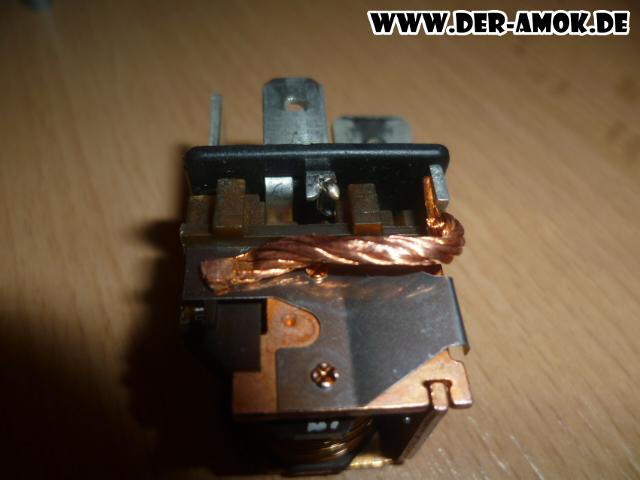

Das Ersatzrelais was ich hatte mal Spaßeshalber geöffnet. Es schaltet aber die Litze innen ist abgegegangen. Dashalb konnte die Pumpe nicht anlaufen. Vor Wut ist das Relais auch gegen die Wand geflogen und hat sich in seine Bestandteile aufgelöst.

Der Übeltäter.... das Relais schaltet nur noch bei 18V sauber durch.
Das ist die Litze die beim Ersatzrelais ab ist

Heute 2 neue Relais verbaut. Das alte "Defekte" schaltet auch wieder auf 12V, hat also ne kleine Macke.
