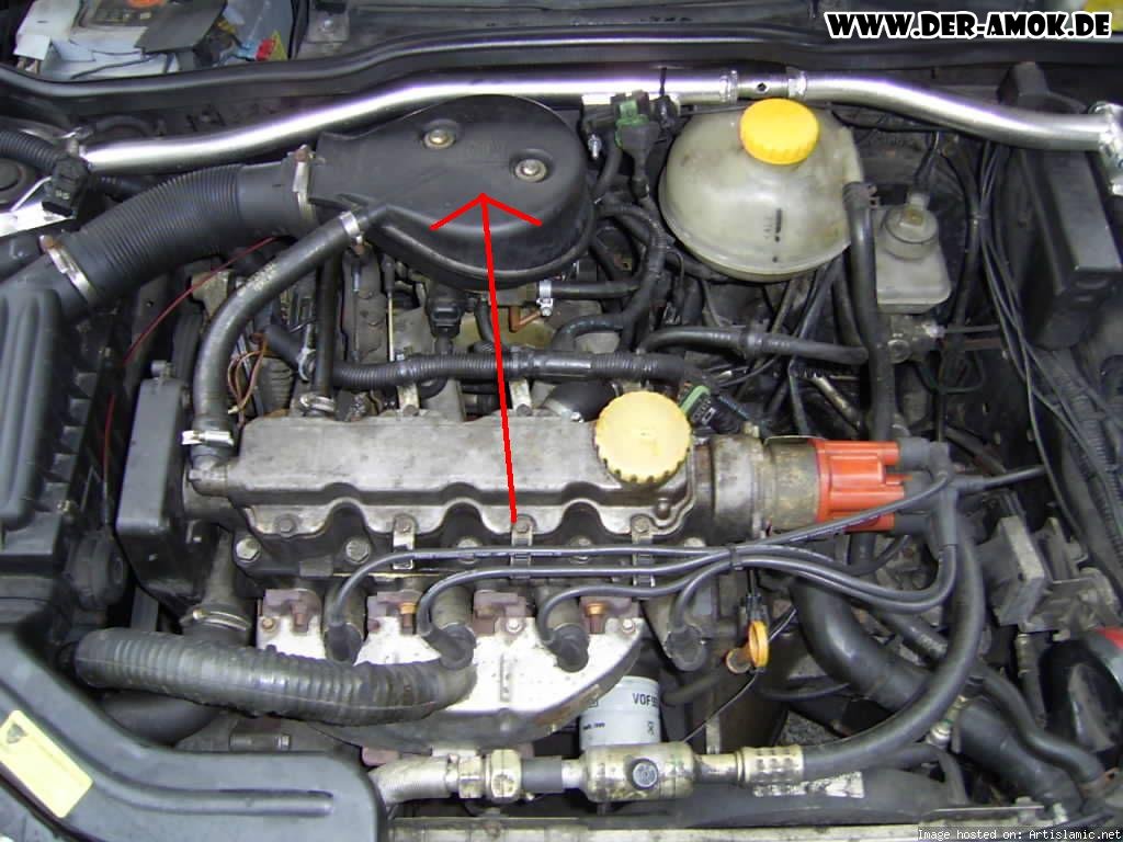

To-Do Liste für morgen:
- Kohlefilter überprüfen inkl. Leitungen
- Dichtung Zentraleinspritzung überprüfen (wo die nur ist?)
- Aktiv-Innenraumfilter wechseln
Was ich auch noch überprüfen werde ob es im Kofferraum nach Benzin stinkt, wenn ja dann schau ich mal wie es meinem Reservekanister geht, weil da hab ich immer so 3 L Notbenzin drin.
Re: Innenraum riecht stark nach Benzin (bereits viel geprüft)
Ben325i hat geschrieben: - Dichtung Zentraleinspritzung überprüfen (wo die nur ist?)
Siehe Bild, abschrauben umdrehen und dort ist eine Dichtung..
