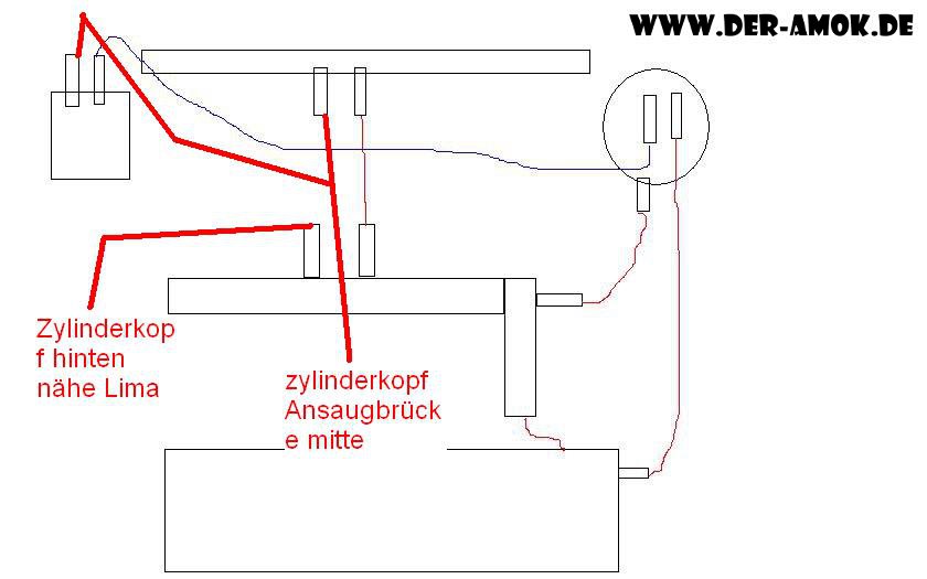

Habe einen X16XE verbaut, aber leider weiß ich nun nicht so genau wo was hinkommt.
Anbei mal ne Skizze:
Oben links soll die Drosselklappe sein, daneben die Spritzwand mit den 2 Anschlüssen vom Wärmetauscher. Rechts das runde der Ausgleichsbehälter
In der Mitte das "Wasserrohr" und vorne der Kühler.
Denke so wie ich es "angeschlossen" habe sollte es bisher korrekt sein....aber wo kommt der zweite Anschluss von der Drosselklappe hin? Und der zweite Anschluss vom Wärmetauscher?
Hat evtl jemand so komplette Diagramme?
Habe jetzt nur das hier gefunden, aber auch da werden meine Fragen nicht beantwortet:

So hab deine skizze mal ergänzt...
eventuell hilft dir das weiter...

Deinen Plan verstehe ich jetzt, habe aber dennoch eine Frage bzgl des einen Schlauches der vom Wärmetauscher kommt und zwar der in Fahrtrichtung gesehen rechte.
Der geht vom Wärmetauscher in die Mitte des Saugrohrunterteils, richtig? Und das andere Stück geht in die Drosselklappe?
Wieso in die Drosselklappe? Da läuft doch Wasser durch? Möchte nur den Sinn darin verstehen? Also da wird wohl kein Wasser durchlaufen, weil das "irgendwie" durch Unterdruck zurückgehalten wird, aber für was ist das dann?
Und bei einem Schlauch bin ich mir noch unsicher!
Und zwar vorne links (in Fahrtrichtung) am Ventildeckel sind doch noch 2 dicke Schläuche. Müßte die Motorenentlüftung sein.
Der näher zur Spritzwand liegende, kommt der an den Anschluss (nähe Drosselklappe) vom Luftreiniger (das Rohr was Lufi mit DK verbindet?)
Korrekt...
Der geht zur Drosselklappe wegen der Vorwärmung, es gelingt kein Wasser in den Ansaugtrakt. da ja der 2te Schlauch von der DK zum Behälter geht.. :freak: :D Keine Sorge....
Ja der hintere geht an das Plastikrohr vor der Drosselklappe, da ist nen Anschlußstück.

Raser16V hat geschrieben:es gelingt kein Wasser in den Ansaugtrakt. da ja der 2te Schlauch von der DK zum Behälter geht..
Aber diese Begründung kann ich so nicht hinnehmen :D ich mein die beiden Schläuche sind ja nicht miteinander verbunden.....beide haben ja eine "getrennte" Öffnung in der Drosselklappe!
Das mit der "Vorwärme" klingt für mich plausibler, wobei ich immer dachte es sei geschickter dem Motor kühle Luft zuzuführen, da kalte Luft mehr Moleküle aufnehmen kann, aber seis drum :D

Durch die hohe Luftströmungsgeschwindigkeit an der Stelle kann es aber bei tiefen Temperaturen und hoher Luftfeuchtigkeit zur Vereisung kommen.
