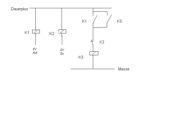

Das wäre cool, aber da wären wir wieder bei der frage ausm Elektrofoum. Gibt es ein Relais, dass bei einem ersten impuls durchschaltet und dann solange durchgeschaltet bleibt, bis ein zweiter impuls kommt, der es ausschaltet? Entweder mit zwei eingängen (also den ein und aus schalter) oder mit nur einem eingang (dass ein und aus über einen kontakt gesteuert werden).
Kennt da einer eins?
Gruß Pic

wird es nicht geben... kannst du dir aber selber bauen...
z.b. mit ner selbsthaltung über flip-flop´s

K1&2 reicht ein kleines Relais mit einfachem Wechserkontakt.
K3 braucht nen Doppelten Wechselkontakt. Einer wird für die Schaltung benötigt und der andere kann entweder Geräte bei ZV offen einschalten oder bei ZV Zu einschalten, hjenachdem ob ihr Ruhe- oder Arbeitskontakt verwendet.
Die Schaltung benötigt im Ruhefall (ZV Zu) keinen Strom.
Die Stromaufnahme bei geöffneter ZV liegt je nach Relais (K3), aber ganz sicher im mA-Bereich.
Ob dadurch jetzt irgendeine BE erlischt oder in China ein Sack Reis umfällt entzieht sich meiner Kenntniss :?:
