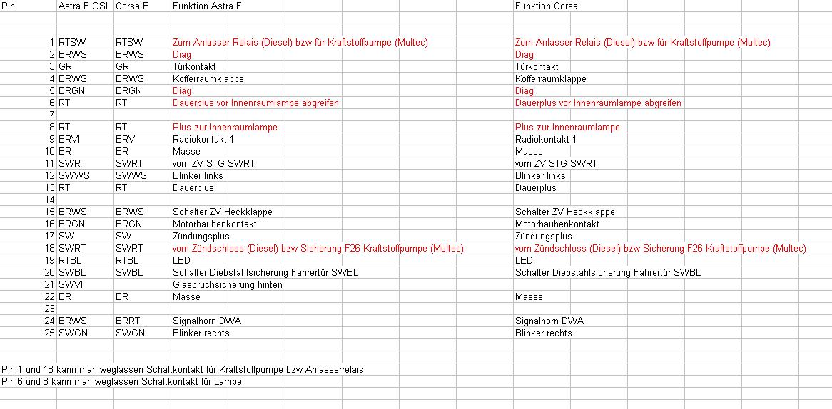

Ich greife das Thema nochmal auf, ich habe grad in einem Stromlaufplan gesehen das die STG für die DWA ohne Innenraumüberwachung als die erste Serie einen Schaltkontakt für den Anlasser bzw Kraftstoffpumpe haben. Falls jemand das STG ausbauen will und der Kübel nicht anspringt brückt Pin 1 (rotSchwarz) mit Pin 18 (SchwarzRot) und falls dann eure Innenraumlampe nicht funktoniert brückt Pin 6 mit Pin 8 jeweils Rot.
Habe vorher in den neueren Stromlaufplan nachgeschaut und da ist dies nicht so, also STG mit Innenraumüberwachung haben dieses nicht.
quasi arbeitet das STG der DWA auch als WFS für Motoren ohne WFS (zb. c16xe). deswegen konnte ich im Tigra bei uns das STG einfach abklemmen und es hat funktoniert (X14XE und das neuere STG der DWA waren ja verbaut)
So und dann hier mal die Übersicht wofür die Pins sind, Astra F steht auch drin hat aber einen Pin mehr belegt Pin 21 SWVI ist für die Glasbruchsicherung an der Heckseibe.
