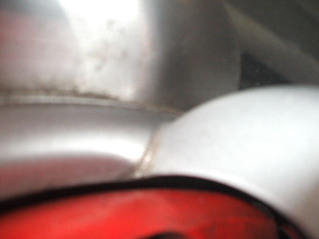

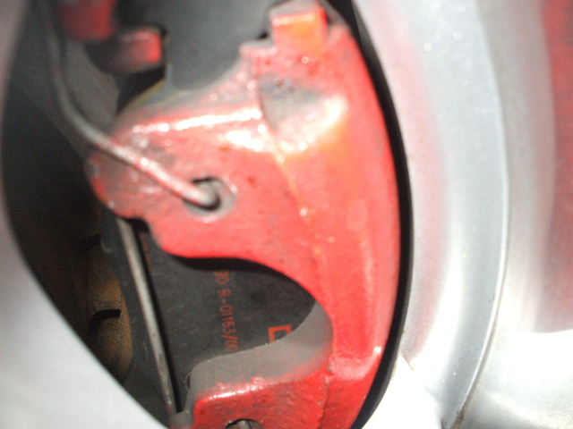

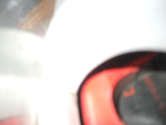

Also bei mir hatte die Felge wie gesagt nicht drüber gepasst. ich habe vorne auch die 8J montiert. Hast du eventuell die 7J montiert.
So hier mal 2 Bilder wie eng es zugeht. Aber es passt.

Also ich fahre 8J rundum und vorne nur 5mm Distanzscheiben sowie extrem flache Gewichte. Und es passt,sieht man an den Bildern, am Sattel selber mußte ich nix machen. wäre ja auch scheiße am Bremssattel rumzupfuschen.
