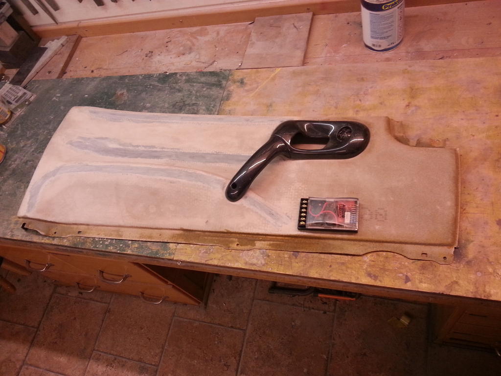

so die Fahrerpappe wär mal gespachtelt und geschliffen.
Mal sehen ob ich am Wochenende noch die Stoffteile als Schablone zurechtschneide.
