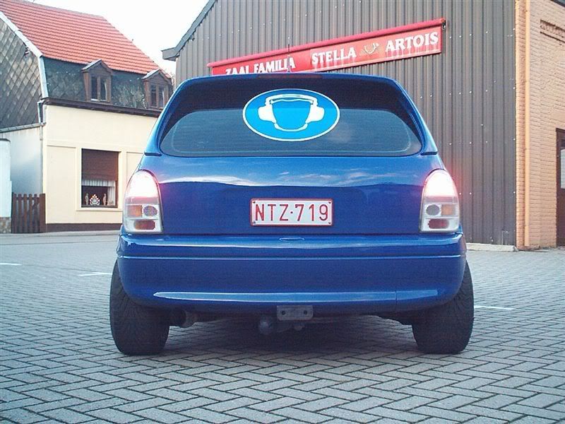

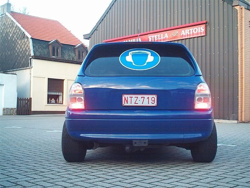

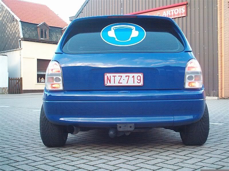

Re: Rückleuchte Corsa B umbauen
Hi.
Also soweit ist alles fertig.
Alldings habe ich das problem wenn ich das rücklich anhabe und dann auf die bremse trette wird das rücklicht dunkler?
wie kann das sein.
danke
wie kann das sein.
danke
