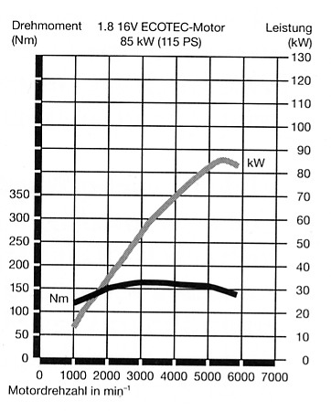

mephist86
Beiträge: 683
Registriert: So 4. Dez 2005, 16:30
Re: Gangübersetzung ändern F13 5. Gang
Beitrag von mephist86 »
Wieso net sinnvoll, der x18xe1 hat bei 2000 schon 150 nm.
http://www.motor-talk.de/forum/aktion/A ... &ajax=true
N x14xe hat ja max 125 nm bei ca 4000
Aber egal weiste denn wo ich das tauschen muss und welches gangrad ich da nehmen kann?!
