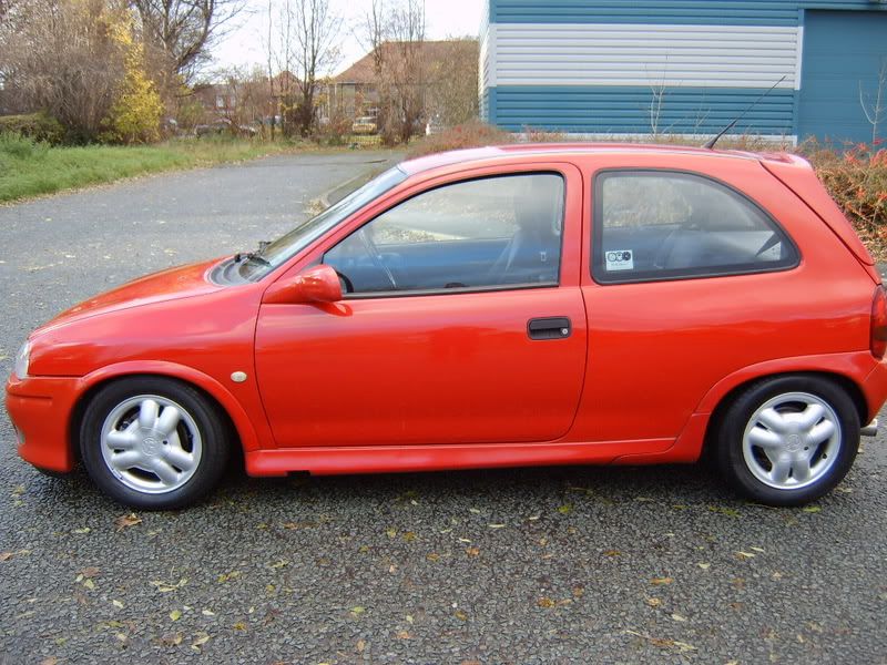

Re: Radzierleisten alle gleich?
warum nur hinten? die GSi Schweller werden auch vorne unter den Radlauf gesteckt und deswegen sind die GSi auch vorne kürzerTBX hat geschrieben:ja, äh, die passen...außer, sie sind vom gsi. dann sind sie hinten kürzer.
siehe Bild
